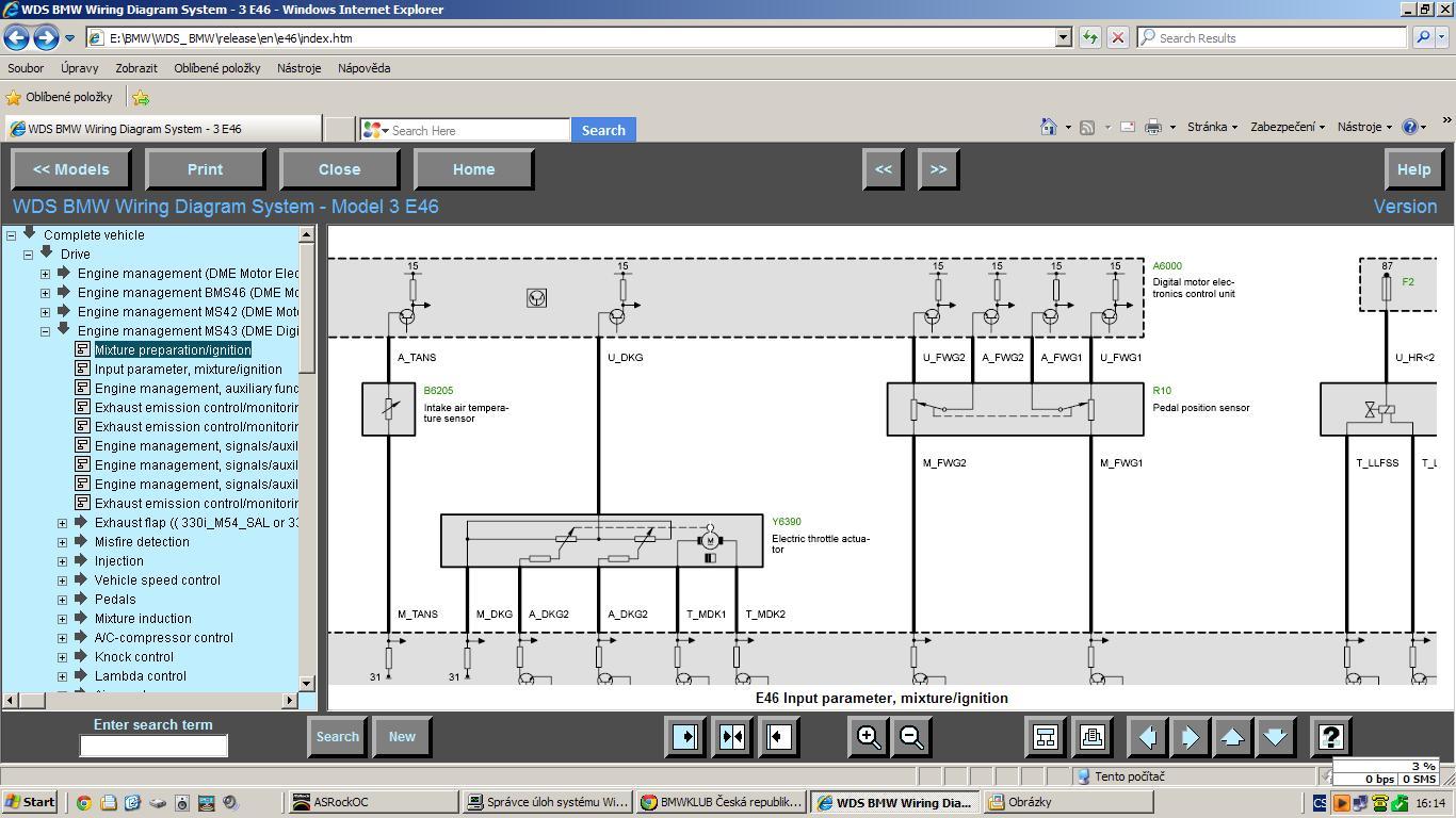

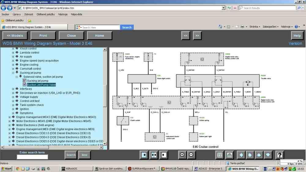

Chlapi, proč na 46kovém fóru chválí M52 jak reaguje na plyn a M54 je chcíplina? Přidán WDS, vidíte rozdíl?

Tento popis máš přečtený? Na straně 130 je obrázek 0021525 pro DME MS 42.0 (tedy pro M52TU) a u něj text, přesně jak to psal Fx:
A throttle cable is used to actuate the accelerator pedal position
potentiometers and also serves as a backup to open the throttle plate
(full control) when the MDK system is in the failsafe mode.
O stranu dříve je i popis, proč se může rozsvěcet kontrolka EML:
If the fault causes decreased air flow (idle control valve closed), the
electronic throttle control (MDK or EDK) will compensate to maintain
idle. The EML lamp will illuminate to inform the driver of a fault.

#12 Příspěvek od ACDC »
