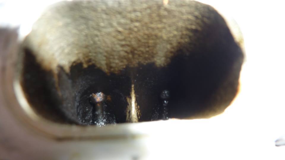

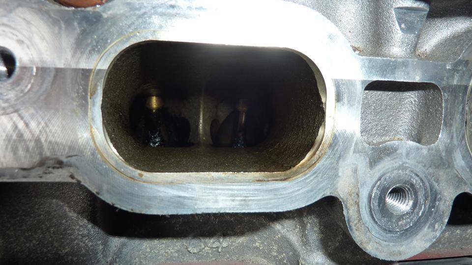

No presiel som cistenim sania (ale len chemiou niecim podobnym len od firmy BG, ziadne mechanicke cistenie) ale ventily mam stale zasrate takze sa do toho budem musiet pustit a vycistit to mechanicky, ked som mal dole sanie tak to vypadalo asi takto. Neviem do akej miery uz taketo zanesenie moze robit problemy. Nie je to az taky dostrasujuci pripad ako pri niektorych n54/n55 modeloch kde im do sania moze hadzat aj olej.
