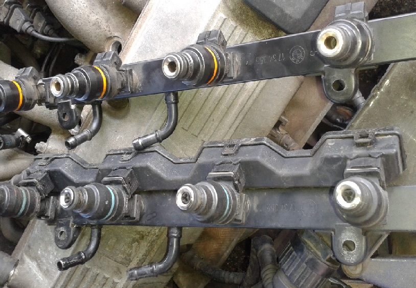

ahoj tak je to hotové. Omlouvám se za zpoždění, ale byl jsem po noční a chtěl jsem si trochu zdřímnout :wink:. Na obrázku se můžete pro představu podívat na vstřiky. Žluté jsou z 318is a modré původní z 1,6i. Výsledek mé práce byl očekávaný, ale né marný. Udělal jsem hodně testů abych se co nejvíce přiblížil tomu, co by vám vyšlo na válcích. Podle video záznamu který jsem pořídil před a po je jasný že motor na volnoběh jde rychleji do otáček. Po projížďce jsem usoudil že auto více táhne ale žádné Géčka nečekejte. Vozil jsem se dlouho abych si nic nenalhával že mi to opravdu výkon přidalo. Motor zhruba ve 3 tisících maličko ožije a rozhodně jde lépe za plynem. Ale nejásejte, jsou to tak malé rozdíly že se ta investice asi nevyplatí, ale je to dobrý začátek pokud budete chtít změnit mapy v jednotce a v lepším případě turbo. Do 1,6i turbo ale nedávejte :D Taky bych řekl že to víc žere a je trochu cítit nespálený benzín. Ale pro někoho kdo chce vymačkat každého koníka tak doporučuji. Na 6 válci bude možná rozdíl větší ale žádný extrém to taky nebude. Pro toho koho to přesvědčí tak doporučuji pro umocnění odstínit sportovní filtr od motoru. Na válcích by jste pak možná měli max o 10 koní víc. Toď vše k mé úpravě :wink:

tato úprava je bez dalších úprav nesmyslná :-( ... to že ti to jede trochu lépe v nižších otáčkách je pravda, ale za cenu vyšší spotřeby. Prakticky jsi dosáhl toho, že auto jede "na sytič" ... protože u e36tky motoru M40 není řízení směsi na takové úrovni, aby řídící jednotka úplně dorovnala informace z lambda sondy (tedy pokud ji máš funkční).
téměř všechny auta mají limitující věci jiné než průměr vstřiků - většinou průřez sání (zvýšením průměru sání teprve dojde k dosažení plného využití vstřiků), takže nevidím žádný smysl této úpravy :-(

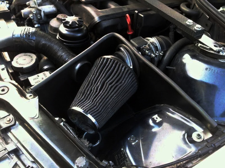

udělej si jednoduchý test. Otevři kapotu, odmontuj filtr, nastartuj, zatáhni za plynový lanko u klapky a druhou ruku dej k sání.... Ne nedělej to docela to bolí :D Asi takhle, turba a kompresory v sériových autech tlačí zhruba 0,6-1,2 baru při maximálním výkonu ale na volnoběh netlačí skoro nic. Takže průběh tlaku v trubkách a otáček motoru roste souběžně a lineárně. Kdyby se ti povedlo sehnat větráček který bys utemovat do trubky a utěsnil a nějakým zázrakem by se ti povedlo že by ti tlačil třeba 0,5 baru tak by ti to bylo stejně k ničemu. Mělo by to strašně chudou směs zejména na volnoběh, protože větráček se točí pořád stejně rychle a regulace s jednotkou by si s tím neporadila ani by nemohla. Musel bys mít jedině pořád vytočený motor. :D Ale nebuď zklamaný jestli máš navíc někde takový větráček a nevíš jak ho využít, tak ti poradím jinak. Kup si sportovní filtr, vykuchej airbox, odstiň filtr od motoru (viz. foto) a do prostou s filtrem tenhle větráček namontuj. Plus si vezmi třeba od světel. Vzduch ti bude v prostoru cirkulovat a ochlazovat se. A co dělají molekuly vzduchu když se ochladí? Smršťují se. A to má za následek co?? Že se jich do spalovacího prostoru vejde více. :D Ale Mtrojka z toho stejně nebude :D

pouze klapka ti opět nic neřeší ... rozhodující je nejužší průřez což je většinou samotné sací potrubí.... proto se např u motorů M52 dává z M50
I při standarním turbu ti stačí seriové vstřiky, teprve když se to s turbem "přežene" tak již dává tolik vzduchu že je směs chudá ... obzvláště při úpravách co dělají kluci tady na klubu a řídí si tlak turba jednotkou tak potom samozřejmě potřebují mít všechny součásti dostatečně nadimenzované.
Výměna vstřiků bez úpravy mapy řídící jednotky je nesmyslná, dosáhl jsi pouze bohatší směsi (vstřik je otevřený stejně dlouho ale tím že je větší tam jde víc paliva = jedná se o neseřízený motor) ... v tom nevidím žádná pozitiva
