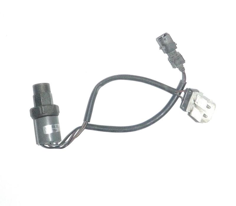

To čidlo neměří žádnej odpor ale je to normální přetlakový "mechanický" čidlo kde jsou 2 kontakty v sérii.
To znamená že v systému musí být určitý tlak od např 5-30bar pokud je míň jak 5 je jeden kontakt rozpojenej a klima nefunguje, pokud je víc jak 30 bar je rozpojenej zase druhej kontakt a klima zase nefunguje. Pokud je to v rozmezí oba kontakty jsou spojený tak klima se rozběhne.
Čidlo u e36 je umístěný za pravým předním světlem v sušičce chladiva. Ale nejsem si jist jestli lze bez úniku chladiva čidlo vyndat.
A to o kterém mluvím vypadá takhle
Tady další obrázek s hodnotama hustoty chladiva
Čidel je víc typů objednávej čidlo se stejným konektorem.
Pokud je chladiva dostatek a chceš vyzkoušet jestli klima funguje na 100% tak když jí zapneš aby auto jen chladilo bez přitápění, tak z výdechů do intru nesmí jít teplejší vzduch jak 5°C
