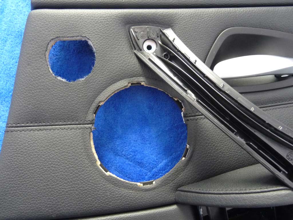

Mam rozdelany tapec a potrebuju do nej udelat diru pro reprak. Vse je dokonale vyznaceno, jedna se mi o zpusob provedeni. Ma nekdo lepsi napad nez drbacku s nozem ?????????

pozde... Vyresil to nuz, notny kus odvahy a trpelivost... Ta dira neni kulata, je to oblouk a kus rovne plochy.
Dopadlo to na vybornou, maximalni spokojenost, ale na druhou stranu docela jsem se s tim najebal, ale mam to super bez ztraty jakekoliv hvezdicky. Az budu mit hotovo, urcite pribude nejaky fotoserial na muj web...
Kdyz to shrnu, ve chvili kdy jsem napsal ten prispevek, zacal jsem rozebirat. Ted mam slozeno, hotovo. Ale jen jedny dvere. No, sral jsem se s tim :P

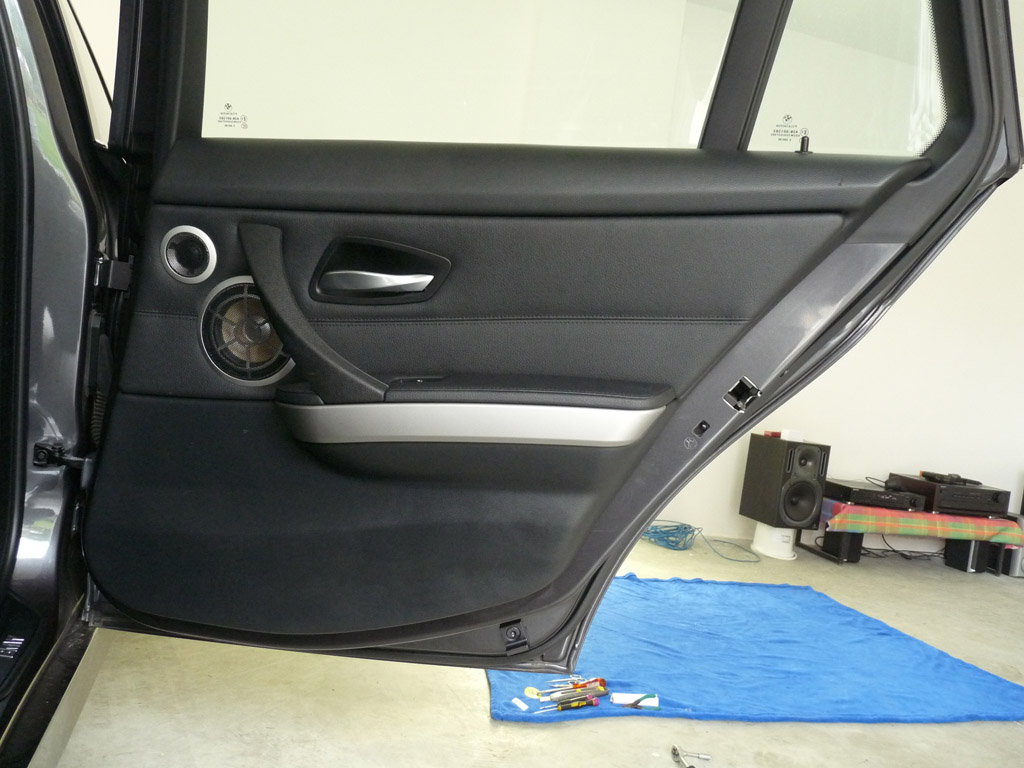

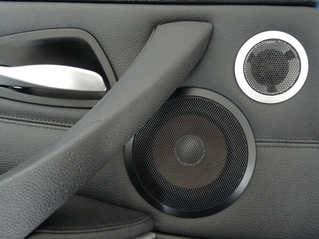

No a jeste jednu, takto to dopadlo... Takhle vypada BMW individual S752A - INDIVIDUAL AUDIOSYSTEM. Pravdepodobne ho bude mit pouze jedna jedinna E91 v CZ a mozna i v sirokem dalekem okoli, protoze takovych pacientu co to zaplatili moc nebude.

Hnusny a hnusnejsi. Nemuzu si pomoct, pro mne jsou ty stribrne repro mrizky jak kdyby byly z marsu, je to jak od kolotocu.... Resim bud variantu stribrna a stribrna nebo stribrna a cerna...
Pomozte mi to rozlousknout :) Mile BMW, ty Vase mrizky pro luxusni audio jsou fakt na pozvraceni :mad: :mad: :mad:

Za mě jednoznačně černá / černá. Ta stříbrná je jak pěst na oko.

cerna neexistuje... Zaprve vyskac je nerozebiratelny, nebo minimalne neni zarucene ze neco vevnitr nekrupne, a cernou neni mozne objednat a stoji dva litry jeden, takze jako nasrat... Ani prestrikat to nepujde a i kdyby slo, do toho se mi moc nechce, protoze ten reprak v tom drzi dost. Jemne jsem to zkousel, no jemne tak, abych to neposral, protoze ty repraky stoji kasu... Mam rad originalni reseni, ale kurna, toto se bmw fakt nevyvedlo :cry:

Pokud bych se rozhodl to striknout, tak jedinne tak, ze by to bylo dokonale. Aby to bylo super, musel bych odstranit mrizku, jinak by to bylo stribrne pod ni, coz by nevypadalo moc dobre. Jelikoz je pritavena a rozebrat nejde, je to bezpredmetne, takze to necham jak je. Vyskac bude vzadu proste stribrny a stredak necham nejspis cerny, jelikoz ten kosmos mne moc nebere. Dal jsem uz i nove suby pod sedaky a tim ze tam zatim neni zesak, je to takove nemastne neslane, cic nema stavu ty repraky vybudit. Maji mensi citlivost, takze vysledny dojem je takovy jak to rict, no bez zesaku skoda penez.
