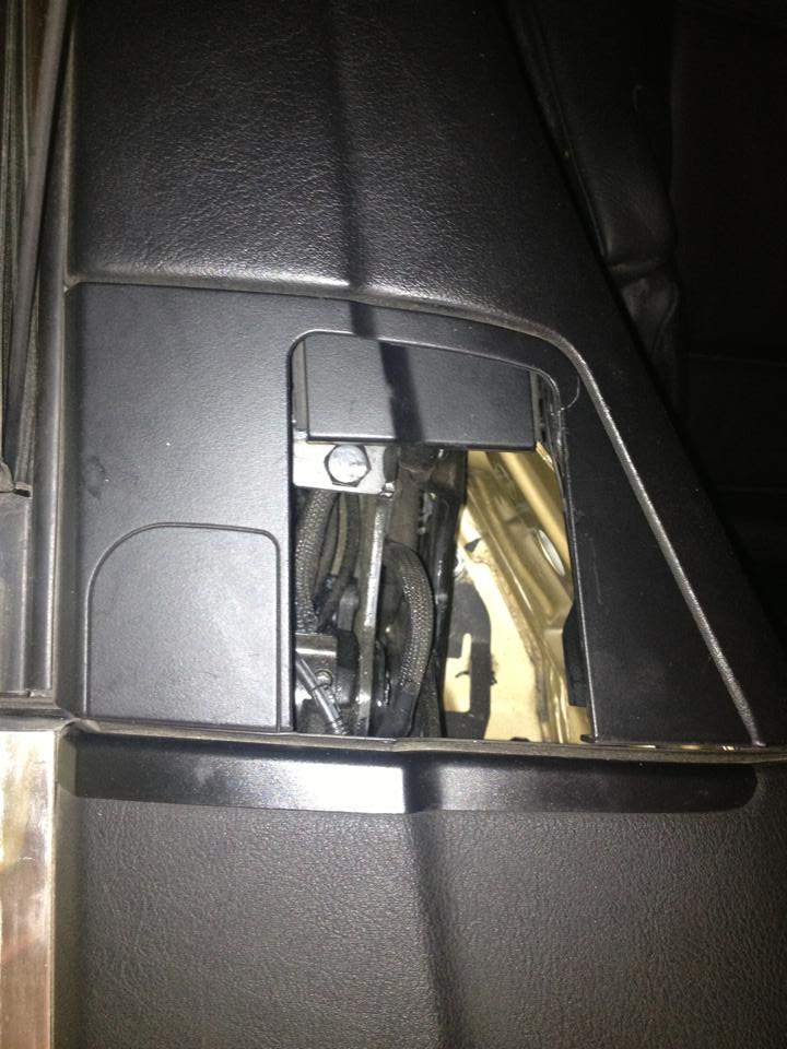

V tu chvíli se ozvalo ale velice nepříjemné křupnutí ovšem podobné pazvuku který střecha udělala když jse při posledním pokusu s elektrikou zasekla. Šel jsem na druhou stranu a objevil napůl ulomenou záklapku která kryje otvor po rámu střechy když je zatažená (obrázek č.1).

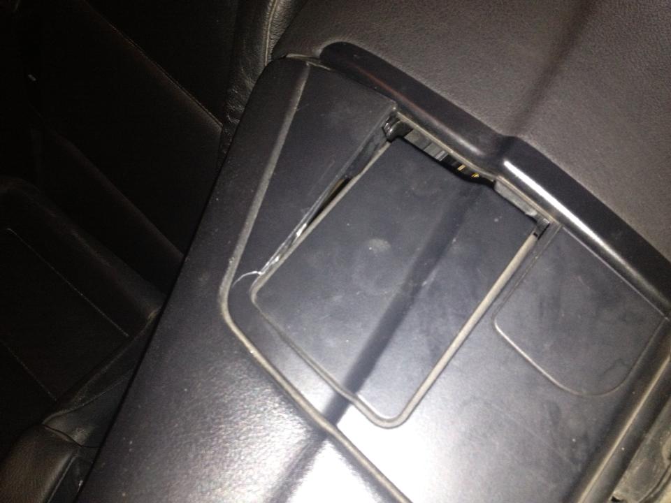

Nevím sám proč ale zmáčkl a podržel jsem tlačítko pro uzavření střechy a k mému neskutečně obrovskému překvapení se ozvaly motory které okamžitě začaly konat svou práci, najelo k místo s plastem ozvalo se nové křupnutí a plast se odporoučel definitivně (obrázek č.2).

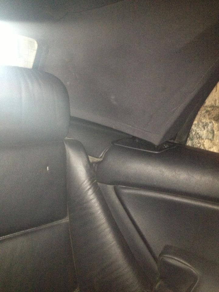

Přiznávám se že v tu chvíli jsem absolutně netušil co se to děje a jen zíral jak střecha vyjela krásně se zamkla a okna se zavřely. Chvíli sem marně přemýšlel a ještě 2x jsem zkusil střechu otevřít a zavřít a vše funguje naprosto v pořádku jako by byla nová. Až na díru která tam je když je střecha zatažená samozřejmě. Když je střecha zvednutá je tam díra normálně protože plast je zatažen pružinkou dovnitř aby měl kde stát rám od střechy (obrázek č.3).
