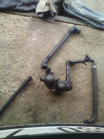

Tady pro představu :wink:

Nějak se tý fotce nechce sakra

tady je rozdělaný jeden separator

Tak snad
