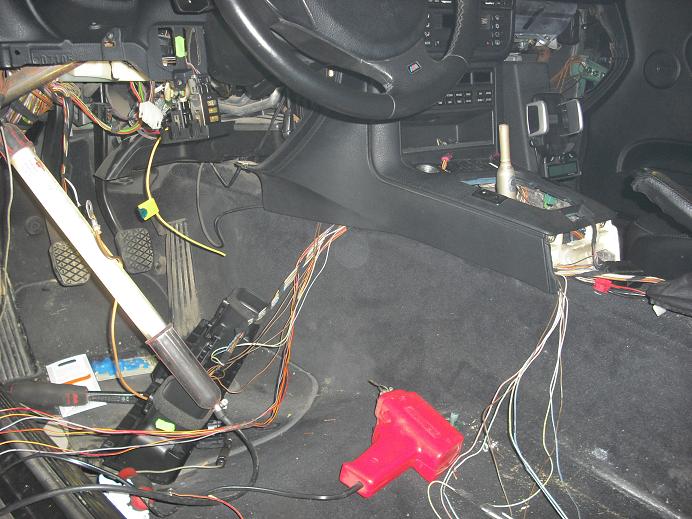

Já to taky zapojoval a jeto v poho, návod tady někde je, já si jenom z něj uložil jak zapojit dráty do origo vypínačů :wink:
citace:
-všechny žlutočervený na spínaných 12V přes pojistku 15A (řešil jsem napojením pod spínačkou přes vlastní pojistkovou objímku, nechtělo se mi to tahat do pojistkovky)
-všechny hnědý na kostru
-šedočervený na ovládání intenzity osvětlení palubky (proměříš jednoduše i kdyby přes žárovkovou zkoušečku)
-bíločervenej na plus od vyhřívání řidičovy prdele
-bílozelenej na plus od vyhřívání řidičových zad
-bíložlutej na plus od vyhřívání spolujezdcovy prdele
-bílomodrej na plus od vyhřívání spolujezdcových zad

A hele, můj návod i s prdelema :lol:
Tehdy jsem to dělal s origo kabeláží vytaženou z jiného auta, ale nakonec jsem ji silně upravoval, protože v originálu je tahána část koster dopředu a část dozadu. Protože jsem to dělal v prosinci, tak jsem byl omezen prostorem v garáži a nemohl jsem vyndat celý interiér.
