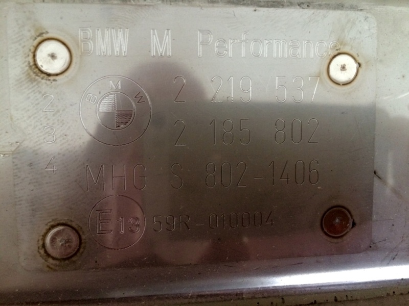

Tak včera jsem originál BMW M Performance výfuk pořídil na svou E90 320d.
Po přečtení recenzí jsem od toho mnoho neočekával, důvod, proč jsem ho pořizoval byl ten, že původní zadní tlumič se po 8 letech rozpadl :lol:
Hledal jsem tedy nějakou rozumnou náhradu...
Nicméně s výsledkem jsem nad míru spokojen, zvuk se mírně zlepšil, hlavně v otáčkách od 2 tis. je takový víc "jadrný". Rozhodně už to nezní jak původní 4-válec diesel :lol:
Co je ale nejlepší je reakce auta na plyn v nízkých otáčkách, je krásně cítit, že se auto "nedusí", reaguje okamžitě a svižně, vzápětí plynule nastoupí turbo.
Instalace je v pohodě, OEM krásně pasuje, jen mě překvapilo, že původní tlumič se musí z trubek odřezat (u BMW bych čekal příruby...).
Objednával jsem v DE, protože u nás je cena nějakých 17,5 tis v Invetu, z DE to od ofic. dealera BMW vyšlo na 13 tis. vč. dopravy.
Investice rozhodně nelituju :)
