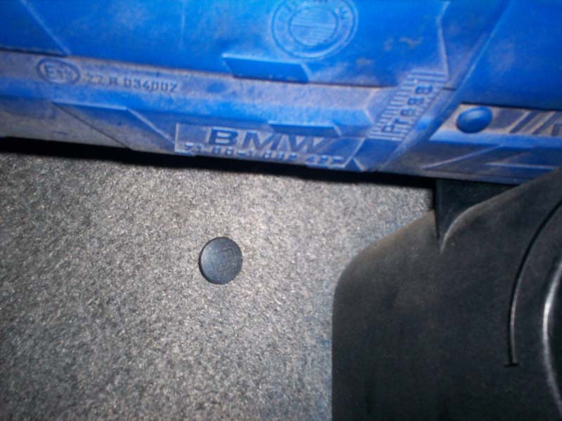

#8 Příspěvek od Jamall »
to plastové táhlo je vyvedené přímo v polstru. V polstru by jste měli mít řez zhruba v místech cca 10-15cm od motůrku, směrem ke světlu. Na polstru to na vás kouká jako kulatá placka cca 2cm veliká, je na ni vyobrazen palivový stojan. Táhlo táhne přímo za hřídelku motůrku. Táhlo tu hřídelku umí pouze zatáhnout. Neumí ji vytáhnout

#13 Příspěvek od shade741 »
Mám to na sedanovi, rv 93, většinou to je zapadený za tím tapecem, v tapecu po tom je akorát dírka :wink:

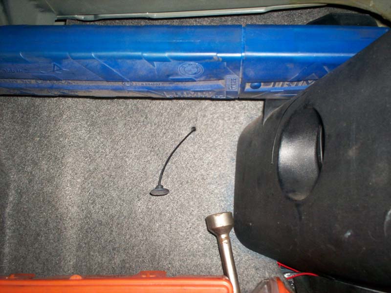

roman320
Příspěvky: 1474
Bydliště: kousek od kyjova
Klubové ID: 2840
#15 Příspěvek od roman320 »
Tady foto toho tahla u coupe, je tam pekne videt kde je schovany.
