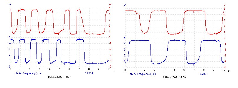

#6 Příspěvek od Crixallis »
osciloskopem tak, že ho píchneš tam kde mas lambdu pripojenou na elektriku, nastartuješ a mělo by to vypadat tak jako na tomhle obrázku, pravidelné sinusoidy a kdyz pak seslapnes plyn tak by mela lambda okamžite začít reagovat a rozestup mezi jednotlivými vrcholy se smrskne, takze nebudou tak roztahlé. kdyz pestaneš mělo by to zase jít normálně. dlouhé táhlé pravidelné.
(nejsem elektrikář, takže proto ty neodborné výrazy)
vlevo lambdy v zatezi, vpravo volnobeh.
<br />mělo by ti napětí lítat myslím v rozmezí 0,2V - 4,8V  nebo přibližne tak nějak
