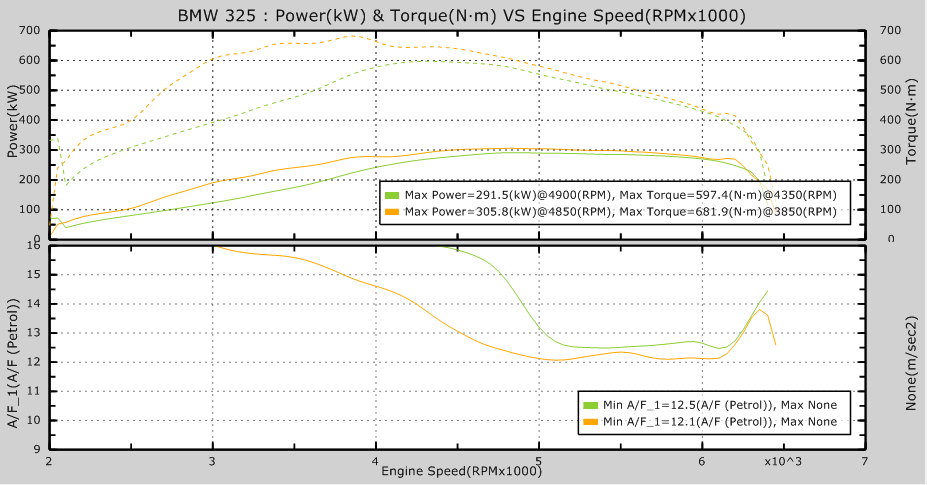

Podle me tam budes mit opravdu nejaky unik tlaku, pokud mas drnceni zpod auta (vetsinou pri padani otacek) tak ti netesni wastegate - hodne beznej problem u 335i, staci dotahnout acuratory a je klid, ted v tydnu jsme to delali na mem aute a je to brutalni rozdil, turbo lag prakticky zmizel, krasny zvuk, mnohem lepsi kroutak z nizkych otacek - viz graf z brzdy z tohoto tydnu, pred je se spatnyma WG, po je po oprave a s novymi downpipes..
Vykon na grafu je jeste relativne "nizkej" - zrejme kvuli nedostatecnemu privodu vzduchu na brzde auto tlacilo jen 14-15PSI, v realu dava 17-18PSI:)
- Přílohy
- 335i.PNG (54.52 KiB) Zobrazeno 1942 x
