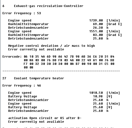

320D 100KW začala nějak moc žrát načetla se a vyhodilo to toto
podle všeho je v háji egr ventil a čidlo na telotu vody pro jednotku jenom zkušenejší díky za osvětu jestli to tak je a co tedy vyměnit....
díky
inpa 320D.jpg (120.13 KiB) Zobrazeno 2022 x

no z inpy bych řek že něco s eger ventilem a jeho ovládáním a pak něco s číddlem na teplotu motoru ale nejsem si uplně jistej proto sem to sem dal ale jak je vidět moc idí sem buď nechodí nebo neví co by to mohlo bejt.....

Přesně tuto chybu vyhazuje odpojený EGR ventil.
Ano, sundat hadičku, strčit šroub a hned to jede lépe, trochu víc žere, ale ... bohužel, to od jistého roku nejde.
U motorů plnících normu EURO4 MAF senzor po otevření EGR ventilu očekává zhoršení kvality vzduchu, to se nekoná a tak vyhlásí chybu motoru = svítí kontrolka motoru / "Increased emissions" na iDrive.
e46 to měly pouze ty starší data výroby, a myslím dokonce ani nesvítí kontrolka. U E90 je to už neřešitelné, EGR musí být zapojeno lze to pouze mechanicky a elektronicky omezit.

Patrik píše:byla vyhozena hadicka podtlaku
Patrik píše:vymazal sem chyby ale nasocily hned znova tak nevim
Je-li tam stále ta samá chyba, znamená to, že EGR ventil nefunguje správně. Je buďto zasviněný a nejde už ani otevřít, nebo jsi hadičku připojil špatně, nebo je v ní díra. Nebo tlakový ventil nefunguje správně, ale to by hlásilo téže jinou chybu.
