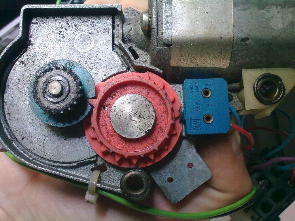

na motorku je kolečko s výřezy které určují dorazy zastavení.

#4 Příspěvek od ctverecek »
