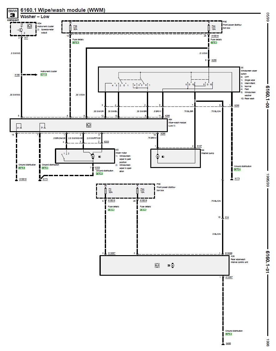

Zistil som z merakom, ze koncovka co ide do ostrekovaca ma po zapnuti klucom 0.2V.
Ked zapnem predny ostrekovac tak je tam napatie 12.3V.
Ked zapnem zadny ostrekovac je tam napatie 11.8V .
Ako by tam chybalo tych 0.2V
Ak ta koncovka nieje osadna do motorceka tak zadny stierac ide.
Menil som riadiacu jednotku stieracov a skusal som aj druhy motorcek ostrekovaca.
Jedine riesenie je odpojit ostrekovac uplne.
Este som skusal ze pouzijem +kabel s tej koncovky a ukostrenie urobim solo, vsetko takto ide OK,
akurat zadny stierac ide sam od seba hned po zapnuti kluca.
Vobec tomu nerozumiem.
Nerozumiem preco tam je na zadny ostrekovac napatie 11.8V a hned po zapnuti tam je 0.2V.
Pripajam el.schemu, som z toho magor, kde co tu pozriet ?
Jany
