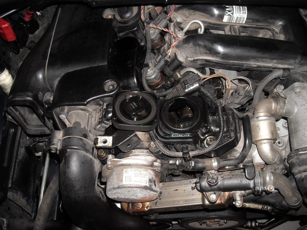

Tak pár foto po sundání krytu. Jsem se do toho pustil tak rychle že jsem nenafotil po otevření kapoty, tak až po sundání vrchních a spodních plastů.
Kryt motoru už trochu odkapal.

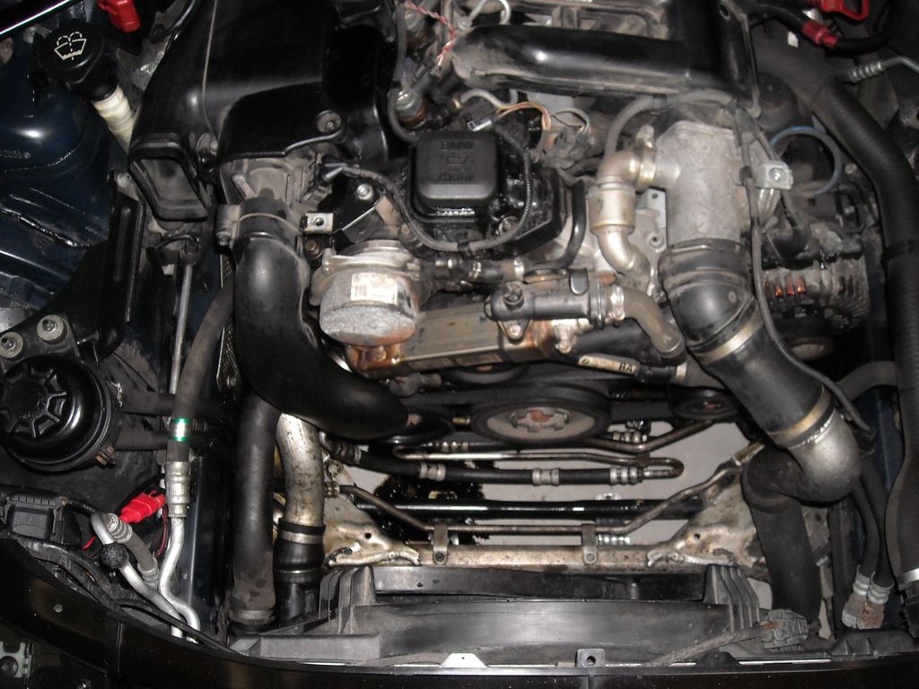

Zde foto motoru a olej co už skapal na zem.
Snímek 002.jpg (171.34 KiB) Zobrazeno 1963 x

Víčko motoru je asi v pořádku, jen se mě zdálo že šlo nechce dotáhnout, žádný odpor. Tak mě jen napadlo zda se nemohlo povolit jak motor vibruje tak vlastně když ho ta gumička a ty packy nedrží pevně tak by mohlo se vibracemi za čas povolit, ne?

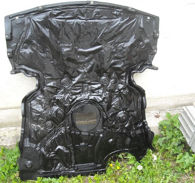

Tady tlumení kapoty od oleje jak vystřelilo víčko.
Snímek 006.jpg (189.04 KiB) Zobrazeno 1960 x

přijde mi, že ty packy na víčku jsou ohnutý...

Nemyslím si a pokud sedí pevně po zatažení bude ok

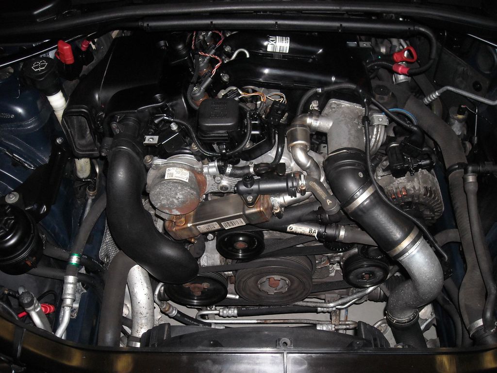

#13 Příspěvek od Dave320 »
Tak jsem umyl a je to hodně znát, motor jak nový. Jinak jsem použil Arvu oplachovou a pak spláchnutí WAPkou a ještě jednou jsem to opakoval a super.
Víčko drží, tak to spíš asi bylo skutečně špatně dotaženo, no uvidím budu to teď sledovat a zjistím více.

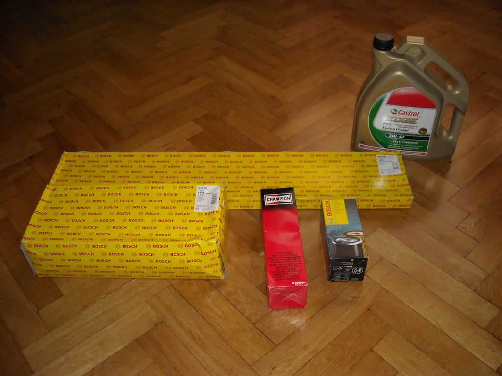

Taky když už jsem to měl takhle rozdělané tak jsem udělal i všechny filtry a nový olej, a zítra otestuji zda vše šlape jak má na delší cestě.
Jen ten vzduchový filtr je pěkný porod to vyměnit to snad už ani složitěji nešlo.
