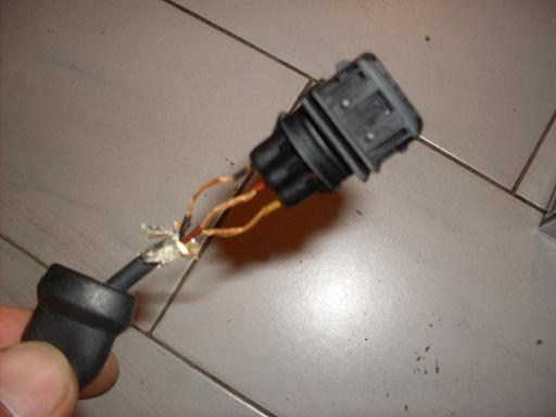

Tak závada asi nalezena (pokud je jediná)
Konektor snímače otáček - dráty pod bužírkou

Hezký- ta gumová pracovka byla na konci původně oválná. Ale ten konec úplně shořel a vydrolil se. Nevím přesně jak to má e36/328, ale tohle bylo spadlé někde okolo svodů. Buď Ti to prochu podfukuje, ale i samotná teplota svodů tohle může způsobit.
Nejjednodušší by bylo z toho 3-pólu vypíchnout ty kontakty a stáhnout tu poškozenou pracovku. Potom přes vypíchnuté kontakty natáhnout novou prachovku a znova až na ty místa bez izolace přetáhnout smrštitelnou hadičku. Potom hadičku nahřeješ fénem nebo zapalovačem, až se smrští a kontakty znova správně zapíchneš do pouzdra. Tu smrštitelnou hadičku bych Ti poslal poštou, ale vypichovák Ti půjčit nemůžu. Ale bez něj ty kontakty bez poškození nevypíchneš.
Tak než seženeš nové čidlo, zkus vzít jedno brčko na limonádu, rozřízni ho žiletkou podélně a příslušné délky brčka "oblíkni" na holé dráty tak, aby část brčka byla zasunuta do otvoru v konektoru a dostatečně izolovala poškozený vodič až do té pogumované části. Případně ještě kus té gumy odstraň. Potom vezmi tavnou pistoli a pořádně to prolej a zafixuj. Není to profi, ale podle mne ta oprava čidla ten motor přežije. Ale určitě se podívej, kudy ten kabel od čidla k DME vede, měl by držet na nějakém klipu, aby se nepotloukal okolo svodů.
Proč jsi nenaměřil žádný (=nulový) odpor je jasné, dráty byly ve zkratu. A pokud byl zkrat hnědý/bílý drát totální, tak to činnost ŘJ určitě narušit mohlo.

starML: Děkuji za ochotu a rady. Smršťovací bužírky mám v garáži, ale tohle čidlo už opravovat nebudu, ještě včera sem objednal přes známého nové a dnes bych ho měl mít. Prachovku jsem na tom čidle záměrně odstřihl aby to šlo vyfotit, jinak byla bez poškození, jen mi přišlo že konektor se jaksi lehce ohýbá na kabelu, jakoby byly dráty zlomené, tak jsem tam nahlédl a ejhle... Čidlo je zapojené pod mostem sání v konektoru, ale zřejmě stářím už izolace jednotlivých žil je totálně ztvrdlá a popraskaná. Většina té izolace nejspíš odpadala, když jsem konektor provlíkal ven z motoru, ale i tak to ukazuje na to, že jeho čas vypršel a určitě tam byl zkrat i před vyjmutím.
