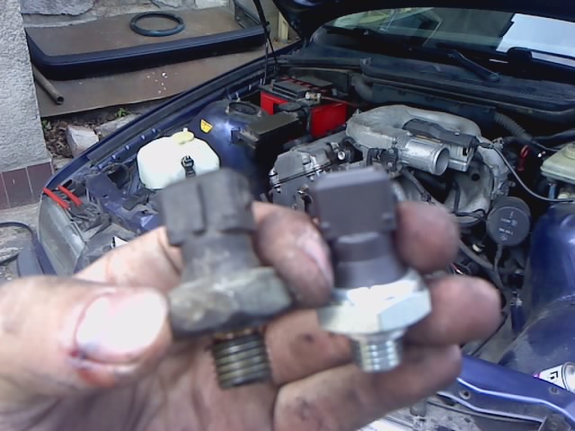

#5 Příspěvek od Hanz125 »
ahoj tak jsem dnes vyměnil ten ventil (olejový tlakový spínač) a bylo to opravdu tim. Ještě jsem to vylepšil novým olejem a ol. filtrem. Docela jsem se divil co dokáže tak prtává věc za neplechu. Bylo to docela o nervy ho vyměnit páč k němu je děsnej přístup (musel jsem sundat altík a držák servo pumpy), ale stál mě jen 79 korun. Ted už si hydra ani netuknou je to krásně tichý už od nastartování. Díky za radu

#6 Příspěvek od BMWIIIPower »
:D Ty hydra stichly díky novému oleji,ne díky čidlu.To co jsi vyměnil je čidlo,ne ventil.Ventil,který propouštěl starý řidký olej,nový olej udrží...chvíli....

#8 Příspěvek od Hanz125 »
mno tak musim tě zklamat, když jsem tohle vyměnil tak jsem tam měl ještě starej olej a přestalo to dělat. Novej olej jsem tam dal až druhej den když jsem přetěsňoval vanu. Takže to bylo na 100% tímhle

#9 Příspěvek od Hanz125 »
jako máš pravdu že je to čidlo ale vysvětli mi proč mi to přestalo dělat jen po výměně tohohle, kouzelník fakt nejsem...

#10 Příspěvek od JaraX »
to čidlo absolutně nemuže mít vliv na hydra, jedině že by to tam nějak ucpalo :D

#11 Příspěvek od BMWIIIPower »
Hanz125 píše:jako máš pravdu že je to čidlo ale vysvětli mi proč mi to přestalo dělat jen po výměně tohohle, kouzelník fakt nejsem...
Jak to mám vědět,já u toho nebyl..Prostě asi byly jiný podmínky,ale věř,že čidlem to nebylo,viz odkaz co jsem dával výš.Pročti si ho.

#12 Příspěvek od beny-maser »
Asi jsi první kdo by tenhle problém vyřešil za 79 Kč a ještě tím, že jsi vyměnil díl který na to nemá vůbec žádný vlil,je to to samé jako kdyby jsi vyměnil žárovku v přístrojovce co ti ukazuje jestli není tlak oleje příliš nízký.
