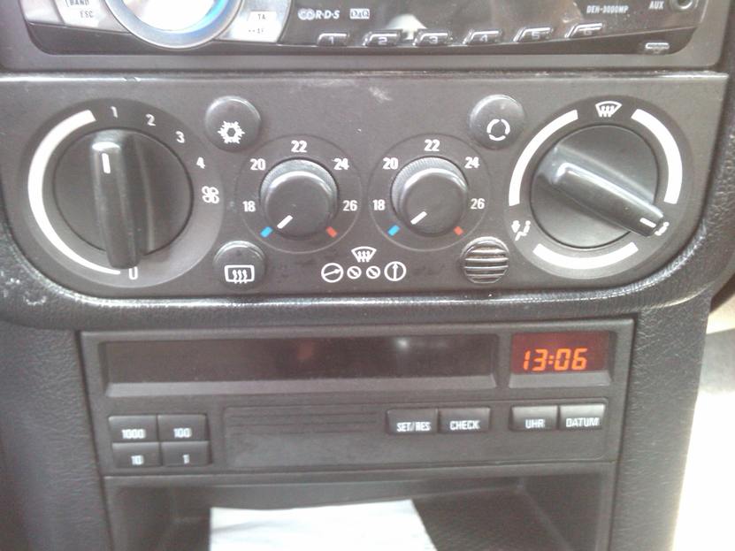

Ahoj, v autě mám automatickou manuální dvouzónovou klimatizaci.
Cca týden zpět jsem zaznamenal, že přestala regulovat na nastavenou teplotu.
Nyní je systém nastaven tak, že neustále topí naplno (není to vůbec příjemné).
Nyní je nastavena teplota na nejnižší polohu, což by mělo vždy foukat studený vzduch bez ohledu na vnitřní teplotu,ale bohužel fouká stále jen horký vzduch.
špatná funkce se projevuje, pokud je ofuk na nohy a nebo na čelní sklo. Ofuk na posádku lze regulovat zvláště a ten funguje (tedy až na tu klimatizaci).
Další věc je, že nejde zapnout ani klimatizace (nesepne ani kompresor).
Neví někdo čím by to mohlo být? špatný ovládací modul? spálené motorky ovládání (ale oba najednou)?
Jde systém nějak prověřit?

Tak jsem se dnes na to trochu podival a zjistil jsem, ze Jamall mel nejspise pravdu.
Rozpojil jsem koncovku na ventily topeni v motorovem prostoru a pote jsem meril, jake napeti leze do toho ventilu. Jsou tam 3 piny. A pokud jsem reguloval teplotu na panelu topeni, menila se uroven napeti (vzdy skokove z 0V na 12V). Zjistil jsem ze jsou vzdy ovladany oba ventily najednou a stejnou urovní napětí.
Pote jsem zkusil jeste promerit odpor elektorventilu na topení a nasel jsem kombinaci, kdy jeden elektroventil vykazoval odpor cca 20 Ohmů, ale druhy elektroventil nevykazoval žádný odpor, takže je nejspíše spálený. První elektroventil po připojení 12V pěkně cvakal, ale ten druhý byl mrtvý.
Neví někdo jaké je přesně řízení toho ventilu? A jak se ten ventil dá vydělat, stačí povolit ty 3 gumové hadice a pak půjde ven, a nebo nebo je to ještě nějak komplikovanější? Je k němu totiž strašně špatný přístup.
S tou klimatizací asi zajedu na doplnění, už loni to mělo slabší účinek, takže klidně mohl poklesnou tlak, jen jsem chtěl vědět, zda to nemůže souviset s tímto problémem.
Jen by mě ještě zajímalo, jak je to vevnitř udělané, že u ofuku z palubní desky (nad rádiem) lze i nyní řídit bezproblemů teplotu, stačí jen potočit kolečkem.

Tak jsem se k tomu opět po delší době dostal a pokusil se to opravit.
Jeden ventil chodil bez problemů ale druhý se ani nepohnul a vykazoval nekonečný odpor.
celý ventil jsem rozebral a zjistil, že je jeden konec jedné cívky je utržený. Bohužel to byl konec, který začínal ve sředu cívky. Tak jsem převinul cívku, přeletoval napojení a ventily opět chodí a teplotu lze opět regulovat.
Díky všem za pomoc.
Díky všem za pomoc.
