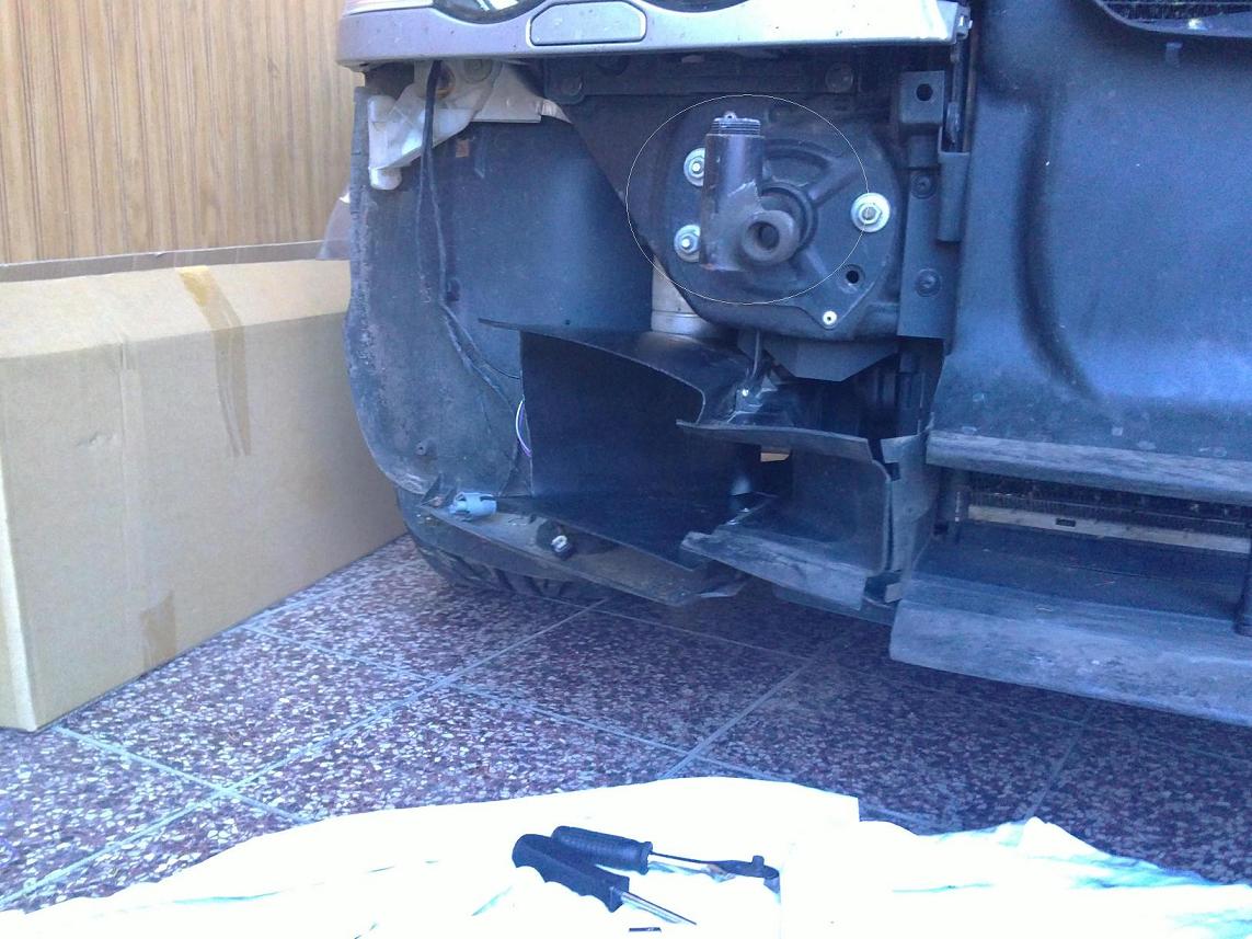

Zdravim, včera mi přišel M packet nárazník a za boha sem nemoh dostat dolu starej origo nárazník. V podběhách jsem to povolil, pod mlhovkama taky, zespoda nárazníku, ty plastový blbince pod lištama sem taky vyndal, ale nárazník prostě pořád né a né jít dolu. Nevíte někdo jestli tam je ještě někde něco schovanýho? Díky

Ty velký šrouby co ho držej si vyndal?

mely by bejt pod tou listou narazniku

Nárazník drží dva dlouhé šrouby, které vedou zespod nárazník přes výztuhu a pak samořezky co drží podběhy atd...
Pokud jsi zdělal ty plastové "blbinky" pod lištama, tak to je ti k ničemu
uvidíš až odděláš nárazník

nad náfukem je tlumič nárazu a tím vede ten dlouhý šroub který drží výztuhu nárazníku

Díky za info, ale problém je v tom, že ty šouby jsou tak zarezlý že jeden jsem včera ulomil

Hmm tak to hodně štěstí.Ted jedině sundat nárazník bez výstuhy,ale to se asi nějakému tomu poškození nevyhneš.

jedině zkusit zajet na zvedák a zespodu oddělat co se dá a zkusit vyšroubovat přímo ty tlumiče nárazu

jj, sundat to i s tlumičema nárazu, pak až to budeš mít dole tak si s tím pohraješ dále

Právě že přes chladič a intercooler na to ani neni vidět

to musíš spodem, pod nárazníkem sundat plasty a spodem se dostat k těm tlumičům nárazu
