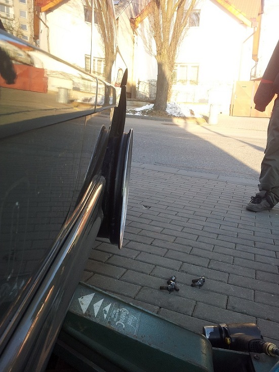

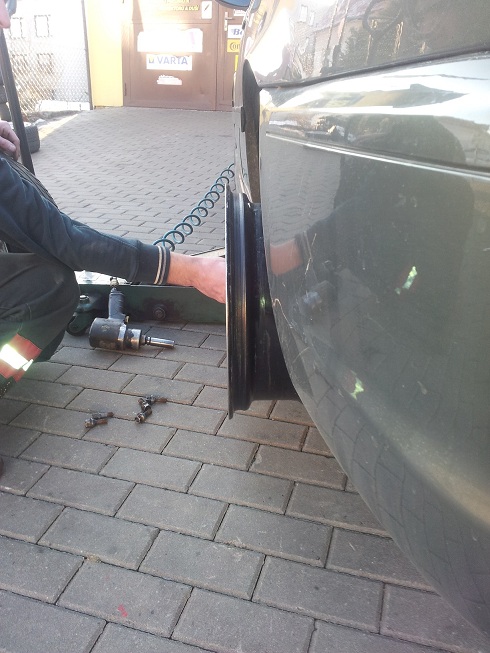

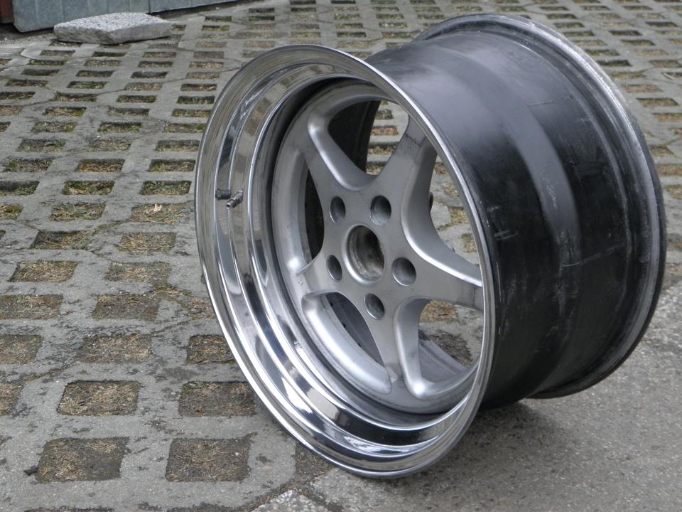

No hele mám stejný problém,řešení je prostě vytažení lemů,nic jiného mě nenapadá,pak už jen to co je v TK a nebo kvalitní rozhovor s policii:o)V TK mám 5 druhů kol.Lukino12 píše:aha tak to potom nevim jak to resit.
Teď na léto mám raritku OZ MITO II,předek 8J ET13 zadek 10J ET19
Ještě je renovuji,do jara ještě čas:o)
