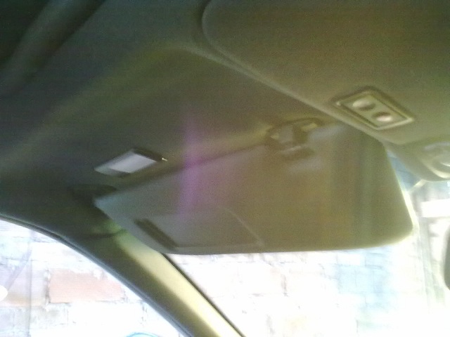

Tak chci si do stropnice dodělat osvětlení nad clonou. Jen mám takový dotaz na někoho kdo to má v autě. Jak to funguje podle ETK co jsem nějak pochopil to funguje tak, že pokud vyklopíte clonu tak je tam spínač a ten se sepne a pak se to spíná až když zapnete osvětlení vnitřku? U passatu je to tak že až když odkryjete ten kryt toho zrcátka tak se to rozsvítí. Jde mi o to že mám interiér v pískově béžové a nemám tam nejspíše clony ve kterých by byl spínač. Je problém shánět věci v této barvě. Proto se ptám jestli bude potřeba jen ten spínač uchycený ve stropnici, nebo je ještě jeden spínač uvnitř tý clony.

Ve stropnici ani v te lampicce zadnej spinac neni, je akorat v te clone. Funguje to pri otocenym klicku nezavisle na jinym osvetleni, kdyz sklopis clonu a odsunes kryt zrcatka tak se rozne lampicka. Kdybys mel zajem tak ty clony s uchytama aji lampicky mam v sede barve naprodej:)

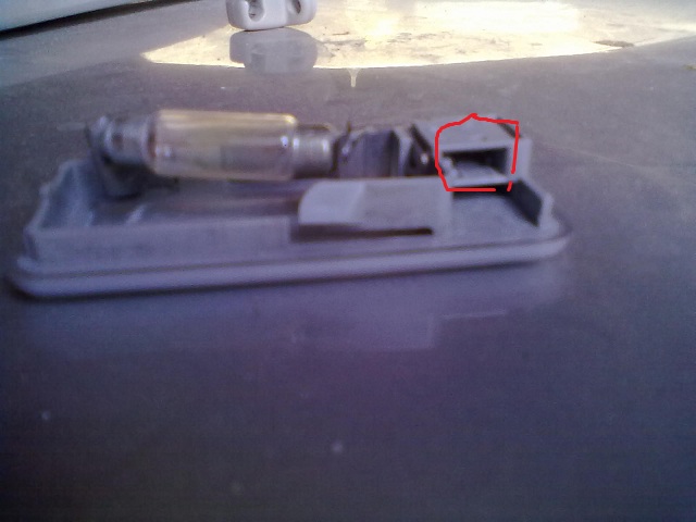

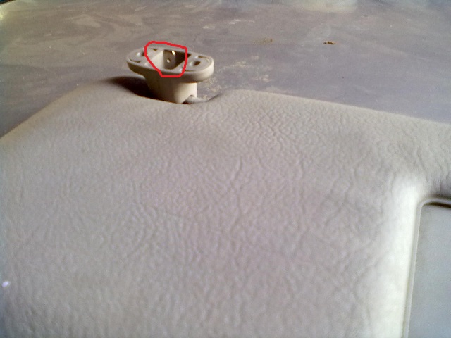

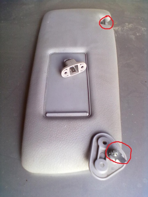

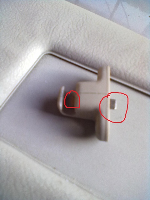

De tam jeden drat dovnitr a druhej ven, spinac je jenom v tom posuvnym dekliku na zrcatku, v te clone je udelanej kontakt tak ze to sviti jenom kdyz je clona +- kolmo dolu, kdyz ju das uplne ke sklu nebo navrch tak to nesviti. Ten kontakt je v tom cudlu jak z neho muzes clonu vycvaknout na bocni okno tak v te clone je v tomhle uchytu kontak zhruba pulka te tycinky.

Tady mas fotky jak sou tam udelany ty kontakty + video jak to origo ma fungovat. podle toho jak je to tam udelany tak je spinany - , ale nemeril sem to takze na 100% to nevim.
