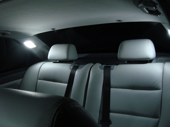

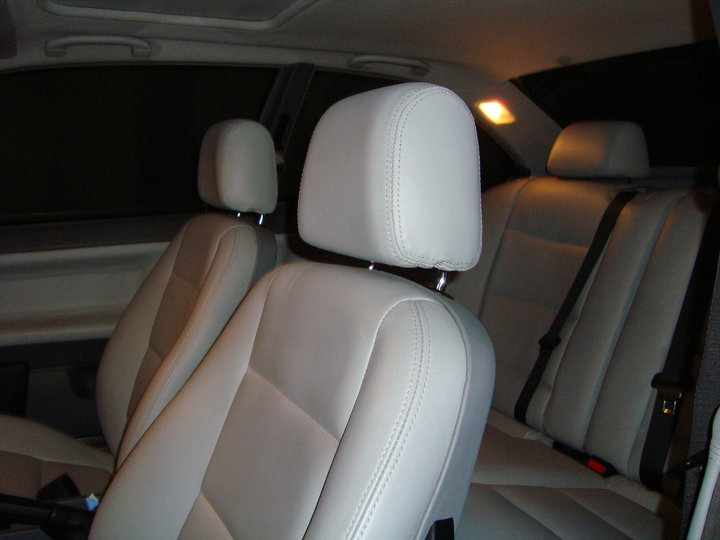

tak co,ktera je pro vas ta nej?
bila
bila
original
original

Ta bílá nemá chybu:)to máš ledky že?

rozhodne bila mam v aute bile led a vypada to fakt perfektne

Za mě nechat žluťáky :)

mě se taky líbí žlutá už protože mám beige interiér :) ale o těch ledkách taky přemejšlim ale jak je to se stmívačem ? neni to tak že ty ledky svítí a když začne pracovat stmívač tak se ty ledky jen jednoduše zhasnou bez toho efektu stmívače ?

ten efekt toho stmivace je zachovanej normalne klesa intenzita svetla jako s normalnima zarovkama

Sice jsem zastáncem originalu, ale ta bílá je moc pěkná :oops: :lol:

To jo ale škoda že to je focený s bleskem :)

Já mohu jen doporučit,koupil jsem si na zkoušku bílý sufitky a super :!:
Ještě mám žluté bodovky (čtecí lampy) a to se mi zdá úplně :savle: oproti bílým...
