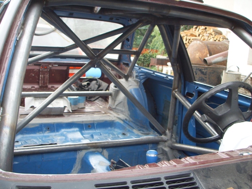

Střecha je vystužená Véčkem, a vzadu je jen jedna diagonální vzpěra, na obr není moc videt,je to to nejméně dle přílohy J. Jak řekl Aleš Dlouhý který ten rám dělal (mimochodem moc krásně) je to takovej "nebojácnej rám"

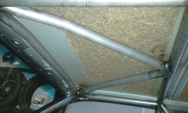

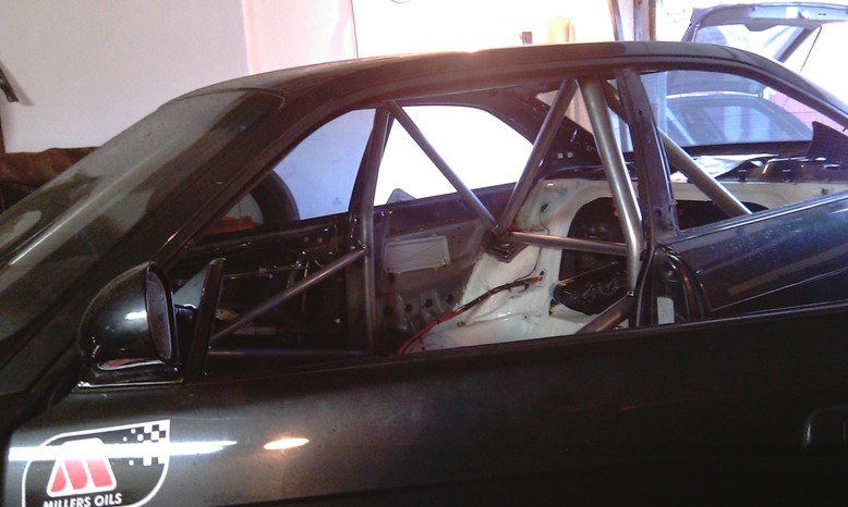

Ale mohl by jsi mě prozradit, čím jsi sundal ten "PO...NEJ" koberec nalepený na střeše... drží tam neuvěřitelně dobře, nestihl jsem ho sundat když se to ke klukům vezlo, teď to bude očistecDanny píše:na rally je ten rám teda dost řídkej - kde jsou přední vzpěry práh-střecha zadní kříž chybí úplně - ty se nemáš moc rád co?

ten koberec je hnus, byla to práce s acetonem a hadrem

Já jsem na rámu nešetřil, jednak mám 3děcka a taky ve finále bude auto skoro celý z laminátu /střecha blatníky dveře/ tak těch trubek bude potřeba.
Todle co máš ty je spíš rám do historika, než do rally auta ale každej to má nastavený v hlavě jinak
