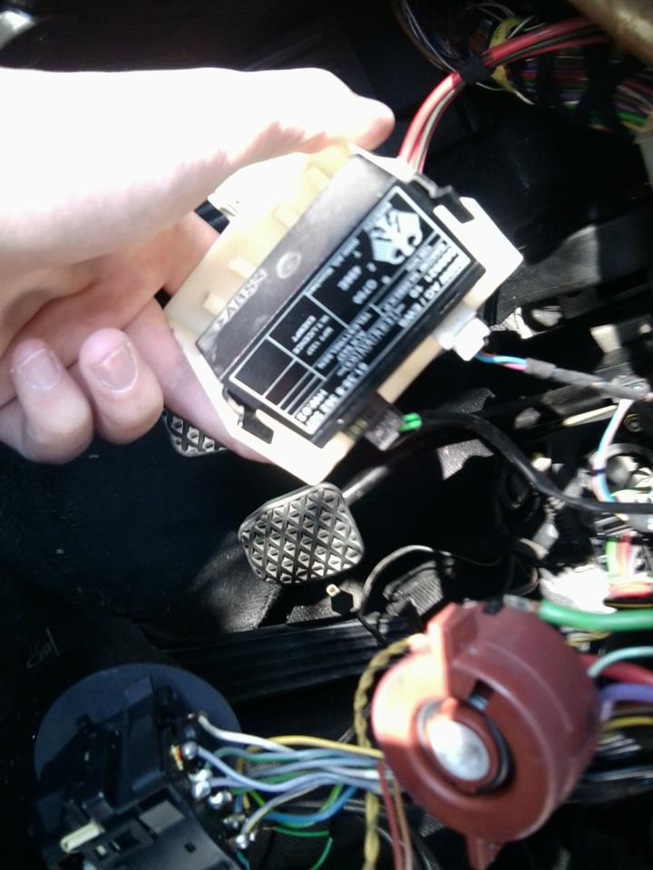

Ahoj...ukradli mi jediné klíče od auta musím tedy řešit všechny zamky atd.. obednal jsem si tady z clubu celou sadu s kličema a zamkama...ale mám jiné EWS!!jsem si všiml po otevření balíku tak mám dotaz jestli to nejak vadí.nebo jestli se to nejak da napojit..tohle EWS mám >http://www.photomotiononline.com/galleries/M3/ews.jpg .

To co ukazuješ na fotce, není EWS, ale T/R modul. Tak jako tak budeš muset přizpůsobit EWS jednotce motoru změnou ISN, protože i když tam tu jednotku plácneš, tak ti to bude točit, ale nenastartuje. O jaké auto jde?

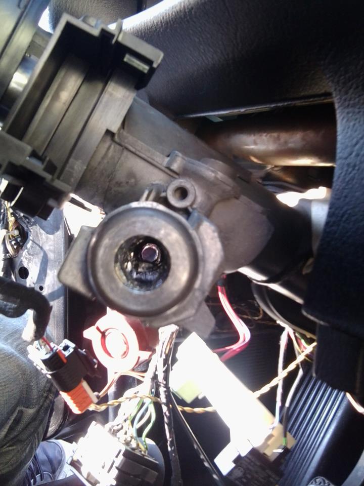

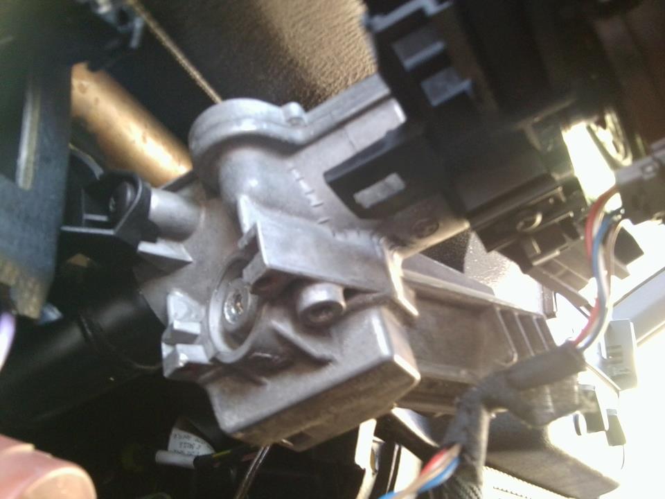

tady jsem to provrtal(nekdo lital po meste s mojema klicema ukradli mi je tak jsem to musel udelat) , a potrebuju celej tady ten mechanismus ?zamek volantu atd? uz je to cele ponicene..co si jeste musim koupit ?? mam krouzek spinacky, 4 klice nahradni, to EWS, vsechny zamky,kromě toho volantového

Z fotek není patrné, co všechno je v pytli u toho ořechu ve spínačce... Jinak stále fotíš TR modul místo jednotky EWS. Jednotka EWS, která ti byla poslána, je v pořádku a správná. Hledáš na špatném místě.

je to cele vymlete v ose jak strkáš klíček až nadruhou stranu naskrz ..je to provrtané vrtákem celé vymleté zevnitř, ale volant je pořád zamknutý jak je to možné ??!!:( co musim jeste odstranit aby mi povolil volant ??

Musíš hlavně pootočit tu osičku, která je mezi ořechem a elektrickou částí. Stačí odmontovat el. část, vzít vhodné kleště, povytáhnout tu osičku směrem od ořechu a otočit. Kvůli odemčení zámku volantu je odvrtání vložky zbytečné. Chápu, že jsi i tu vložku potřeboval vyndat, to potom jo.
Takže by mělo jít pootočit tou osou a je odemčeno.
