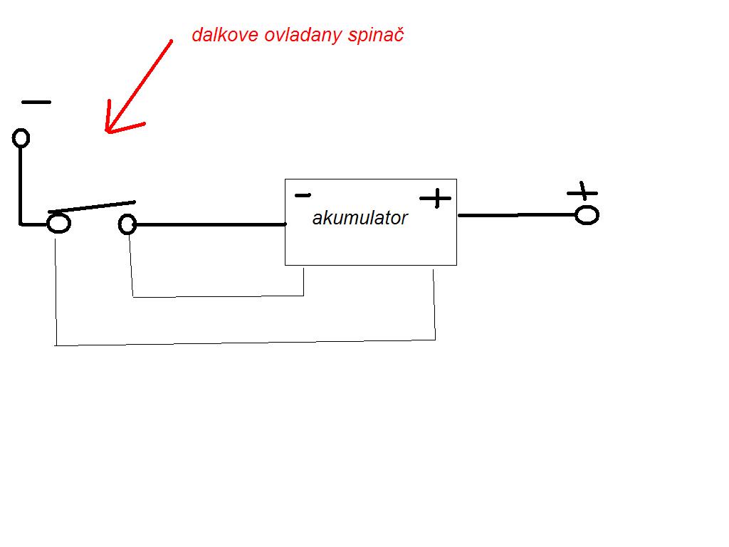

jelikož se nenaslo kde mi auto bere 0.9A pri vypnutem aute napadlo me toto nejaky dalkovy vysokoamperovy vypinac existuje neco takoveho ?

A to si budeš pokaždé nastavovat rádio, BC apod. ??

da jí se koupit vykonové rele na 12v bylo to něco kolem 450 A. Montoval jsem ho na jeepa který taky žral baterku během pár hodin. před relém se zapojil dalkový central který při odemčení auta toto relé sepl takže člověk vlastně nepřišel o komfort. samozřejmě se pak muže připojit radio hodiny atd.

http://www.spd.eshop-zdarma.cz/index.ph ... duct&id=87 nasel jsem jen tenhle ale to je docela drahy
