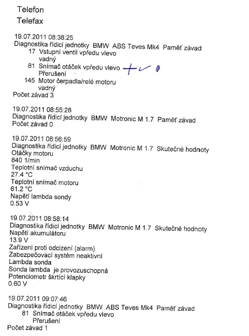

na diagnostice jsem byl (Bosch-nevím jestli je pořádná) a tak mi našli snímač otáček (opravdu mi svítí kontrolka ABS) a nic jiného.....jsou tam na tom papíře nějaké různé napětí ale nevím jestli to je nebo není dobře (lambda)......weNTyll píše:To chce udelat poradnou diagnostiku a videt to v souvislostech. Kdybys mel cestu smer Praha tak se ozvi.
nevíš, co to znamená, a jestli je to napětí správný???

Pokud jsi tam byl uz s tim chovanim motoru tak to je takova diagnostika nediagnostika stylu:
doktor: "Co vam je?"
pacient: "Boli me hlava"
doktor: "Vidim, ze mate celkem zdravou barvu, tep i dychani se zda ok, takze zakladni zivotni funkce bez problemu, jen mate jeste odreny kotnik. Tak nashle."
Co sam pacient (auto) nevykeca, to se nevi a neresi, ale problem stale trva. Chytra krabicka muze byt i ta nejdrazsi, ale je to porad jenom diagnosticky nastroj, dulezitejsi je obsluha, ktera musi znat problematiku a umet cist i mezi radky.
Jestli stanovili podle napeti kolem 0,5V funkcni lambdu tak se musim docela pousmat, v te chvili jeste nemerila (nebyla zahrata) takze neni mozne zjistit funkcnost. V horsim pripade nefunguje vubec. Proste na tom motoru nekontroloval nikdo nic krome vypisu zavad.
Toto je zakladni vypis, ktery muze napovedet kde se ma zacit diagnostikovat problem, kdyz neni zapsana chyba neznamena, ze je vse ok, tuplem kdyz tam kvuli nespravnemu chovani motoru clovek prisel.
Dohledat se da temer vsechno spravnym merenim, motor je uzavreny system kde je vse presne definovane a nechova se na zaklade nejakych nahodnych deju. Dokonce se ani nic nemusi kuchat, protoze motor kdyz jede blbe tak prave proto, ze el. management se snazi korigovat nejakou chybu a nezvlada to.

s tou lambdou, nevim jak přesně funguje ta diagnostika, ale ta hodnota podle mě bude okamžitá... čili toto podle mě nebude směrodatné... chtělo by to osciloskop.
jinak bez výhrady souhlasím, taky nevěřim v magickou krabičku co se píchne do nějaký zásuvky a ta poví "vyměň tohle, pozn. budeš potřebovat třináctku očko a nespal si ruce"
je to lepší než nic, ale neni to všemocný...

Taky pouzivam "klasickou" diagnostiku, ale kdyz se neco zda, ze nefunguje spravne nebo se to zapise s chybou, tak si to overim na osciloskopu hlavne v souvislostech se vsim dulezitym. Nekdy je to pricina a nekdy naopak dusledek uplne neceho jineho v te chvili na prvni pohled ne zrovna viditelneho.
Motory jsou uz hodne dlouho vic elektroniky nez mechaniky, mechanika je jenom otrok elektroniky, kdy posloucha co se ma a kdy udelat. Blbe prikazy = blby vysledek. A kdyz treba za jeden refresh z live dat (kdyz uz je vubec nekdo pouziva) se otoci klika i na volnobeh nekolikrat a pokazde je potreba spocitat na zaklade nekolika udaju delku vstriku, predstih, nastavit volnobeznak, v otackach vanos atd. Pak staci, kdyz to jednotka jenom treba v 10% spocita sice presne, ale na zaklade uplne blbych vstupnich udaju a uz to jede slusne naprd, snehova koule problemu se nabaluje. Live data z diagnostiky jsou navic casto naprosto zavadejici zprumerovane prefiltrovane udaje pres jednotku s refreshem v lepsim pripade parkrat za sekundu. Ve skutecnosti jsou tam treba vypadky v radech ms nebo deformovane signaly o kterych nikdo do te doby nemel ani tuseni, ale jednotka s nima musi samozrejme pracovat.
Tyhle veci podle toho co je videt temer nikdo ze servisu snad neresi, bud ani nepriznaji, ze tomu vlastne presne nerozumi, nebo je lepsi kseft povymenovat metodou pokus omyl pul motoru, driv nebo pozdeji se treba trefi. Kolik takovy "odborny zasah" majitele stoji neni tezke si spocitat.
Pak prijede totalne nestastny majitel, ktery uz nikomu neveri, s hromadou dilu v kufru co mu vsude mozne po servisech vymenili, motor jede porad blbe (ale pry to je ok podle servisu, uz moc najeto, motor je stary apod. blabla) a svete div se, vetsina tech el. dilu kdyz uz mu je vubec po oprave vratili nevykazuje zadne chyby jak bylo puvodne prohlasovano.
3x slava svetlym vyjimkam.
