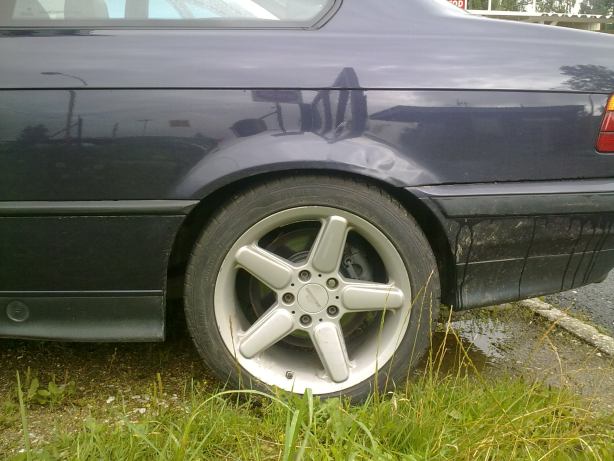

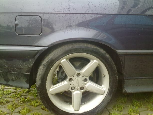

Cau, tady jsou ty fotky.
Kdyz dam delsi pruziny, tak spoleham na to, ze pri propruzeni nedojde ke kontaktu lemu s kolem.
Proto chci dat hardovy, ty maji pravdepodobne tuhci charakteristiku. Tudiz pri stejne sile mensi stlaceni.
Jinak jeste ty pruziny skouknu, jestli nejsou urezle nebo tak nejak.
Muzou byt taky odjebany dorazy tlumicu. :-(
Argument, ze by to nemelo delat, kdyz ma origo M-podvozek chapu. :-)
Neco k diskuzi o vhodnosti pneu 245/40/ZR17 :-)
Leva strana, tam to skrta nejvic.
Prava strana
Prava strana

#11 Příspěvek od MartinCoupe »
JanHavlicek píše:
MartinCoupe píše:M podvozek si muzes dodelat.
Tak mně jde jenom o papíry a i když si ho home-made dodělám, tak zápis v techničáku na 17ctky mi nepřibude :/
Do technicaku by to melo jit zapsat. Nejak. Tady by nekdo mohl vedet.
