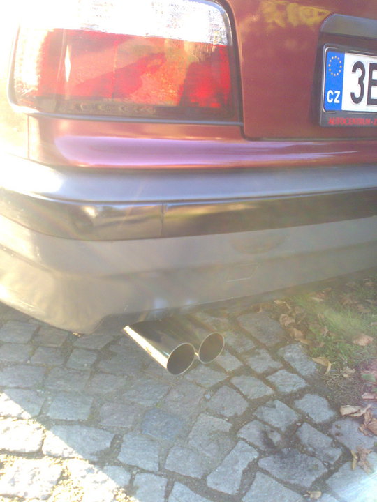

kdyz ja chci aby to jen vypadalo a ne aby to delalo hluk...to jsem mel u toho predtim tohle se mi libi jak je tichounke...
aigo
Příspěvky: 604
Registrován: stř 07.05.2008 00:00
Bydliště: Zámrsk
#10 Příspěvek od aigo »
tady je foto vyfuku na 318i domovyroba
