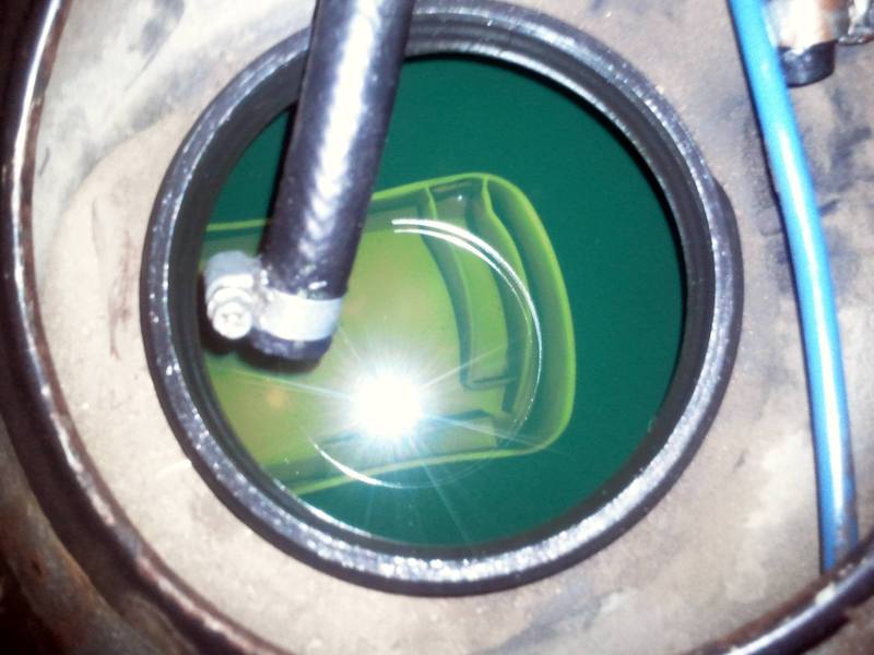

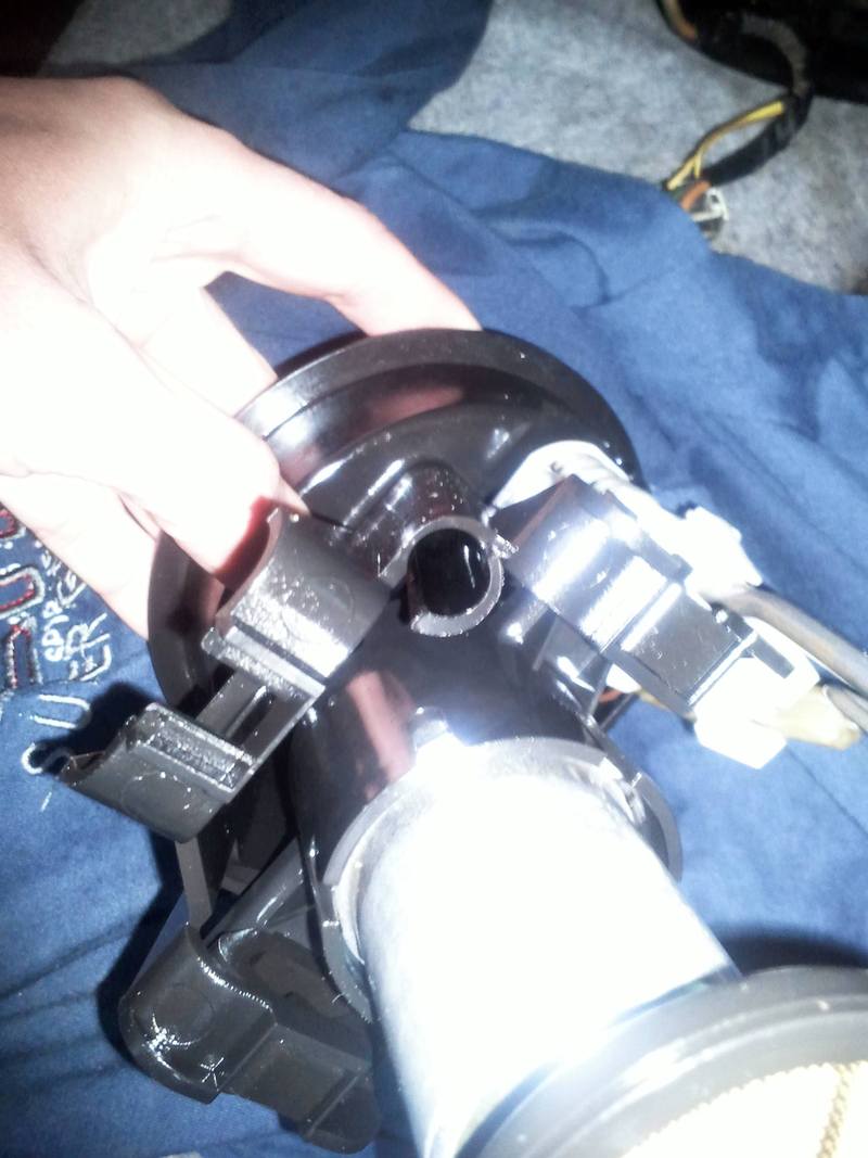

..no u mna to vypada takto
tu je cele teleso je tam diro-drazka ako keby do nej ma nieco ist ale ja som nikdy nemal nic v nadrzi a ani v tom aute z kade som vzal toto nic nebolo, potom nemoze nasavat naftu ked sa to ani nedootkne hladiny :/
nadrz je tam ta miska ale nejde do nej ziadna hadicka z druhej polky ani nic podobne.. tis to zobrazuje ale etk-a nie
