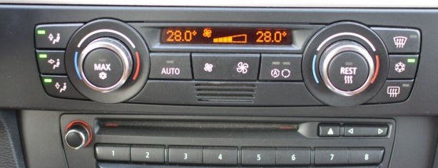

Ty chceš "KEAN" vyzkoušet dát automatový panel místo manuálního panelu? viz příloha bez změny pod palubovkou?
KEAN
Příspěvky: 526
Registrován: sob 10.12.2005 01:00
Bydliště: D1 66km
Klubové ID: 1204
#9 Příspěvek od KEAN »
ty máš ale na foto, manual bez navi a pod tim digi v palubovce s navi - to je rozdíl. nicméně to už není aktuální
kubicek106
Příspěvky: 74
Registrován: sob 10.05.2014 00:00
Bydliště: Liberecko
#10 Příspěvek od kubicek106 »
jo rozdné druhy výbavy, ale jde o klimu poloautomat a digitální :) kde je panel je už jen desingové zaležitost :lol:
