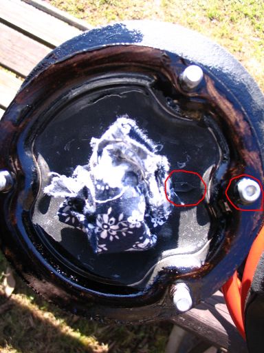

Ahoj lidi,chci se jen zeptat, k čemu slouží nebo co určuje šipka a samořezný šroubek na horním uložení?Když jsem chtěl uložení nasadit na auto, tak právě kvůli tomu šroubku ho tam nedám.Díky moc

Nevím co přesně myslíš, ale typl bych, že máš novou verzi horního uložení z hliníku a na autě bys měl mít 3 díry na šrouby a jednu menší právě na ten šroubek s šipkou, ale nevím přesně k čemu to je dobrý. Tady máš starou a novou verzi
http://webcat.sachs.de/se230_image/0032 ... 36Z3Z4.pdf
EDIT: tak ten šroubek s šípkou je potřeba jen pro Z4, jinak ho máš odšroubovat, ale třeba já tu dírku navíc na e36 mám

jj přesně to myslim.Já tam tu dirku na ten šroubek mám taky, ale nesedí na sebe, takže jsem musel ten šroubek vyndat.Tak díky moc
