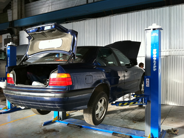

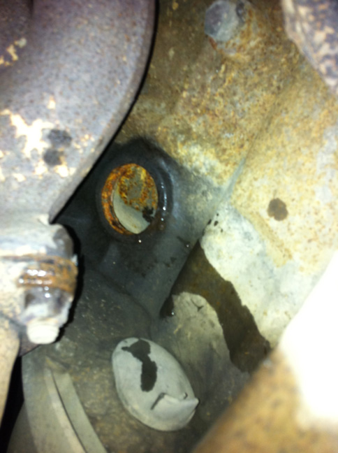

Ahoj, dostala se mi do ruky E36 320i, měl by to být rok 1994 a je to automat. S autem se jelo asi 8km aby se odvezlo do servisu. Během cesty se zjistilo, že někde vytéká voda. Zkoušeli jsme několikrát během cesty dolévat vodu a domněnka byla, že je prasklý chladič nebo hadice dole pod ním. Bohužel to tak nebylo...
Dnes na zvedáku jsme dolili vodu a sledovali, kde teče. Voda protéká poměrně velkou dírou, která má být zaslepena, resp. v dalších případech vedle je kulatá záslepka. Tam kde to protéká záslepka chybí...
Nafotil jsem to, foto viz příloha.
Sorry za kostrbatý popis, ale ještě jsem to neviděl. V oleji jinak voda není.

dotaz zní jaktože tu nejsou fotky, když jsem je tam přidal...
Ne, jde o to, že nevím jak to řešit, ta voda vytéká tou velkou dírou, kde chybí ta záslepka. Otázka je jestli se to někomu stalo, co bylo příčinou a jaké je řešení...

Fotky tu jsou, ale ty jako jakýkoliv jiný neplatící člen je nevidíš.
Protimrazová zátka vypadne, pokud zmrzne směs v chladícím okruhu. Voda se v mrazu rozpíná. Buď tam byla jen voda, nebo hodně slabá koncentrace nemrzky. Následky - v lepším případě vylítají zátky, v horším praskne blok.
Nové zátky koupíš v BMW, stačí si je najít v katalogu...

Tak jsem to taky nenašel... Ale měla by pasovat FeBi 07295 (vnější průměr 45 mm, cena okolo 25 Kč).

typoval bych že to je číslo 11 11 1 714 712
Kadlik
Příspěvky: 208
Registrován: stř 16.11.2005 01:00
#12 Příspěvek od Kadlik »
Ano, to bude ono!! Díky

čau co jsi dal ty fotky jak je tam ten motor engine housing tak druhej obrázek ty tři kolečka to jsou mrazovky a to samo je na druhý straně bloku tam ti to někde teče.

tak s odstupem času mohu potvrdit, že to byla ta zátka. Motor už nějakou dobu jezdí a je v pořádku - nic jiného ten mráz zaplaťpánbůh neponičil...
