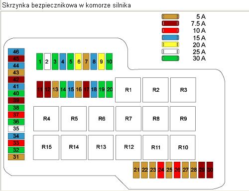

čau tak o vikendu to skusim dneska jsem na to neměl čas jinak ja to rele mám bily original i to ktere jsem kupoval http://www.x1-autodily.cz/index.php?id= ... r=144,1111 Jinak tady jsem dal schema kde ho mam umistění na obrazku R2 Jinak ti mockrat děkuji že jsi tak ochotní opravdu mooc diky
