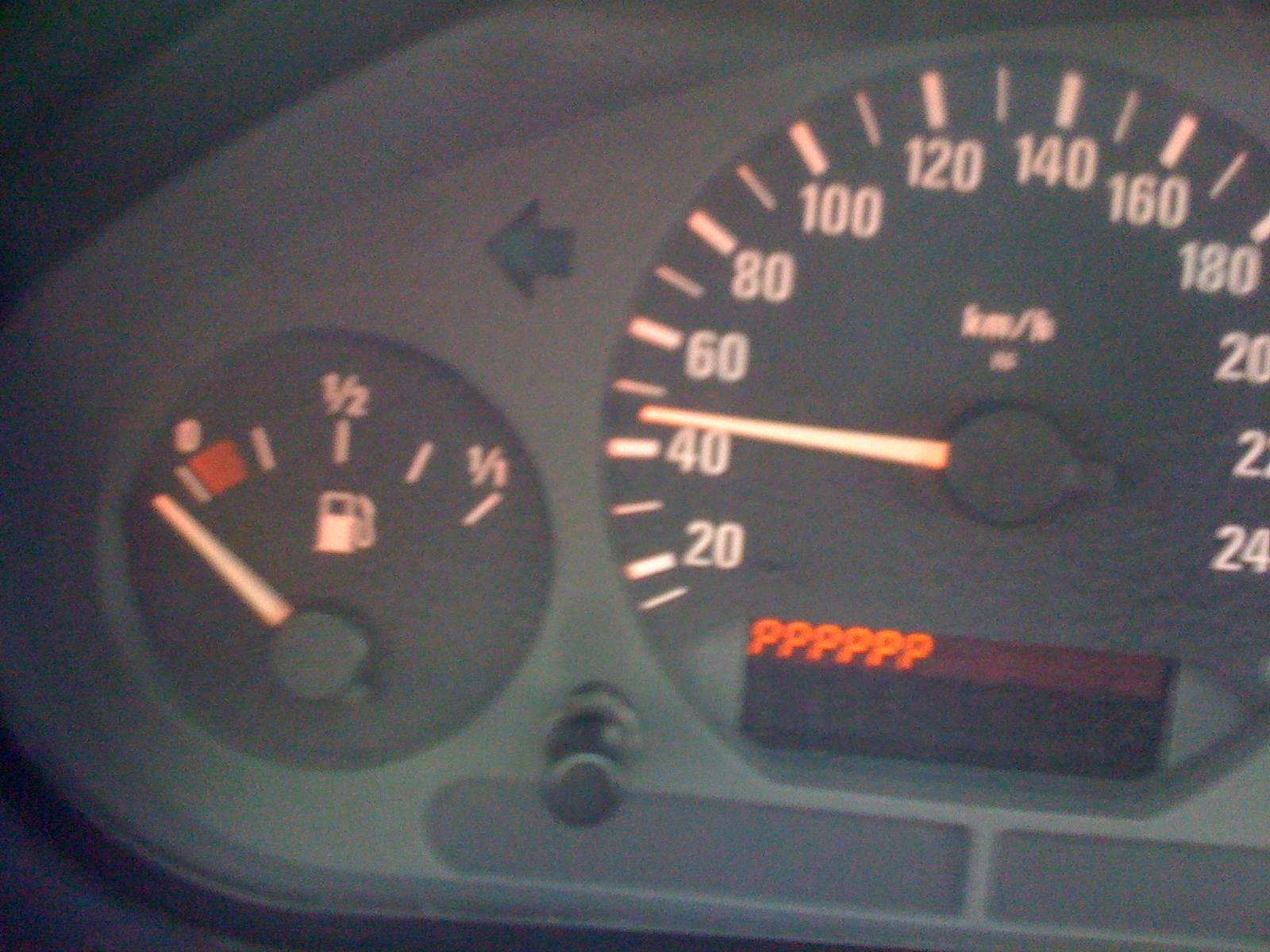

Normalne mi ynechavaj budiky (obcas).
Jedu,vsechno v pohode a z niceho nic vsechno padne jako by byly vypnuty a po chvili naskoci i snejakejma cervenejma kontrolkama jako kdyz proste otocis klickem do druhy polohy.
Kdyz se mi toto stalo poprvi,aspon ukazovala rchlost.Ted uz neukazuje nic a sterace nejdou na 2.polohu (pomale stirani)
Co s tim? Kde je chyba?

deje se mi to same, pry je to kvuli studenymu spoji vzadu na budikach. reseni: vymenit budiky nebo sehnat nekoho kdo to umi opravit.

take me to pak napadlo jestli tam neni nakej spatnej spoj...Zitra je vyndam a prekontroluji...

Taky mi to dělalo chvílu po tom co jsem koupilauto a pak se to samo opravilo...
prostě už to zase funguje jak má

mě pomohlo párkrát trochu víc třísknout do palubovky, ač to zní divně od té doby problém nula nic

Mě to dělalo taky když jsem je měl venku a dodělával tacho kroužky, prostříkal jsem ty kontakty zezadu a je to OK.

To
PPPPPP není chyba. Dělá to na rovné cestě do 120km/h .... znamená to
P řidej,
P řidej,
P řidej,
P řidej,
P řidej,
P řidéééééj !!
Jinak co jsem tak četl na webu, všude doporučují reset BC, pokud máš ... zkus zagooglit a hledej "E36 PPPPPP" ...

To PPPPPP udelalo jen jednou.Neslo nic krom tachometru a prave tady toho PPPPPP.Ted co jsem jel tak vypadli uplne bez PPPPP,rychlosti a cehokoliv jineho jen svitilo podsviceni...

Začal bych vyhozením tacho ven ... vyfoukat vzduchem, prostříknout kontakty jak píše papyk hodit zpět a čekat co bude dál ...

Od té doby co sem si taky dával kroužky k budíkům mi to taky dělá
