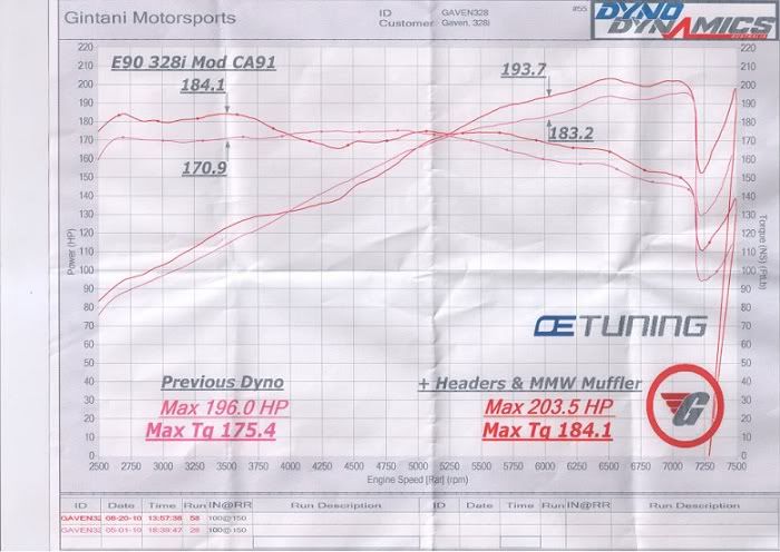

U E90 to BMW Performance řeší tak, že do orig airboxu dává K&N filtr, je zvětšený přívod vzduchu a kvůli zvuku má víko směrem ke kabině otvor. Výkon to zvýší ale minimálně (1 až 2hp). Lepší řešení je sání + svody.
Daleko efektivnější jsou svody. Tady je dyno s OBX svody, ale s US sáním které je víc omezené (menší filtr + carbon filtr).

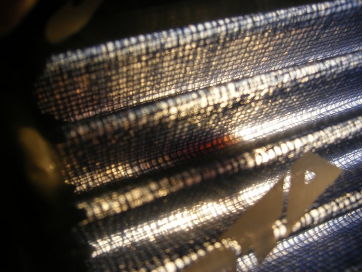

tady jedna ukázka jedné nejmenované firmy vyrábějící sport. vložky a filtry... Jestli tohle něco "přefiltruje" tak já to raději ani nehodlám zkoušet a vracím zboží :)))
http://img826.imageshack.us/i/dscf3567z.jpg/

Ale tohle je filtr bez jakékoliv impregnace ne? Nebo teda z minimálními zbytky... Právě ten olejíček má za úkol zachytit i ty nejmenší nečistoty a částečky prachu. Bežně se tyhle filtry používají třeba na autokros, což je snad jeden z nejprašnějších sportů... Použít ho bez impregnace je takřka jako by tam nebylo nic, mimo to že to zachytí mouchy a jiné větší nečistoty ale veškerej prach tím proletí, ostatně ale to píše i sám výrobce v návodu.

tady tomuhle by nepomohl ani kanistr impregnace a beru v potaz i to, že spousta vláken na tý foto je neviditelná.
to je maximálně na ty závody, kdy se potom vymění olej a dá místo toho skutečnej filtr.
