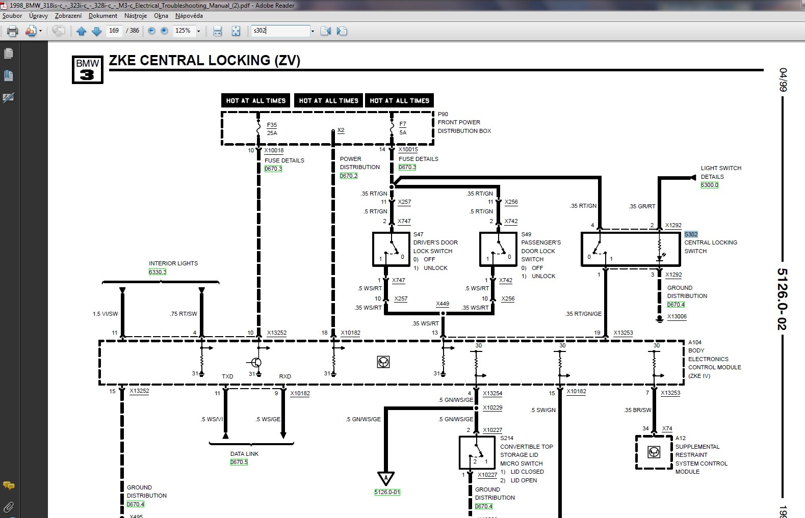

podla ETM, na konektore X13253 (26 Pins, yellow) pin č.19 farba RED/GREENN/YELLOW 0,35mm2
capri
Příspěvky: 1470
Registrován: čtv 03.03.2005 01:00
Klubové ID: 2068
#18 Příspěvek od capri »
a předpokládám že se to akorát kostří že když s tim škrtnu o kostru tak se auto zamkne když znovu tak se odemkne ?
Mimo
Příspěvky: 59
Registrován: pon 04.02.2008 01:00
Bydliště: SVK
#19 Příspěvek od Mimo »
S302 central.jpg (188.35 KiB) Zobrazeno 486 x

#20 Příspěvek od capri »
tohle je ETM z nejaky poslední E36 nebo E46 ne ? mam 325i r.v.93 tam jsou ty konektory mališko jinak
