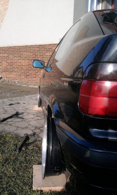

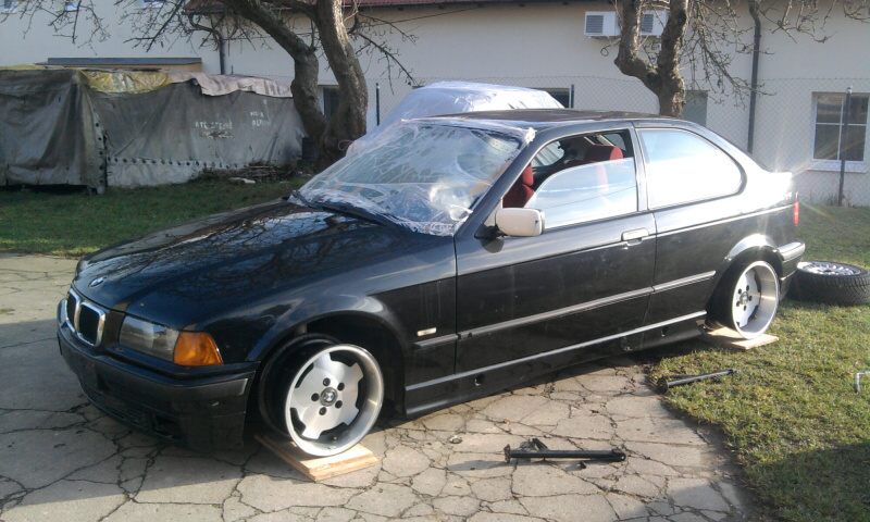

Tak jsem dneska jen zkoušel jak se nová kola vejdou.Předek jde ale zadek vůbec netuším jak vytáhnout... četl jsem,že E36 má vzadu dvojité plechy,takže nevím jestli vytahovačkou uspěju...
Jinak přední ráfky jsou 8,5 x 16 Et16 a zadek 9,5 x 16 Et8....
:D gumy půjdou předek 195/45 a zadek zřejmě 205/45

to ti bude drhnou.Tohle už je docela dost na vytažení.S tím ET si to přehnal.

To už je opravdu dost vzadu :) Je tam dvojitý plech, klasika zahnutí vnitřního a vnějšího plechu a zabodováno do sebe, plus většinou vytmeleno. Vytáhnout to ale jde. Stačí většinou jen v nejvyšších místech lemu a nazout užší gumu(samo v rámci možností a rozumu). Popř. někdo dává "gumy do per" tím zajistí pohyb nahoru, akorát pak jde všechno dop... a je to tvrdý, naštěstí e36 nemá tak těžký zadek.

já měl vzadu 17"x9,5J et13 a gumu 225/45. vytáhnout válcovačkou to šlo vzadu úplně krásně, na předek se nemuselo vůbec šahat. osobně bych dal u tebe taky šiřší gumu, aspoň 215. :wink:
teď mám na 9,5 gumu 235 a je to taky hříbek. doufám že pak to nebudeš vyvažovat stejně jak to máš teď... :?
