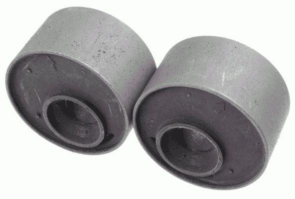

Ahoj mám takovej menší dotaz nikde jsem to tu nenašel:(,chci si měnit silentblocky na předních ramenech viz obrázek. BMW E36 2.5 coupe r.v.93 jelikož je tam šipka natočení tak se chci dotázat:jakým směrem šipkou natočit-kam má směřovat ke kolu nebo do prostřed auta? Díky moc za odpovědi Jarda (Paty)

Nejspíš k nějaké značce na tom oku kam ho budeš lisovat.

Jsou to silentbloky co se davají na M3 E36 3.2, takže kluci kteří jí mají ti určitě poradí. Díky nim mají pak kola jiný odklon.

jednak je tam taky šipečka myslím, ale lisuje se tam tak, aby ta díra v siláči byla u uchytu do kastle :wink:

na úchytu(oku) žádná značka není:( a ta šipečka je na tom silentu a kam směrem tou šipečkou ???

Na oku je malý nálitek, proti kterému mucí šipka směřovat. http://www.pelicanparts.com/bmw/techart ... c07-01.jpg

ty jo fakt dikec toho jsem si nikdy nevšim :wink:

zdravim, mam doma ty s otvorom v strede (z M3 3,2i a niesu uplne plne) ale žiadne šipky na nalisovanie na nich niesu ako na tom obrázku tady na 1. strane....
jedine taký malý náznak trojuholníčku.... poradil by niekto?

zdar, samozřejmě ty "volné místa" kde není guma by jsi měl dát jakoby do prava a do leva - vodorovně a určitě tam najdeš i tu značku, ale pokud to chceš mít extra tvrdé, tak je tam namontuj "nastojáka" :D snad jsi mě pochopil :) :wink:

Já to dával takhle. Otvory v rovině s uchycením pro šrouby.
