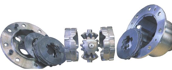

Hanz píše:který ti sundá tvuj, rozebere, stáhne ložiska, kolo, nalisuje ložiska, kolo, vrátí dovnitř, vyladí vule, dá zpatky na auto, uděla zajetí, vymeni olej... a rekne si za to par korun :-))
k tem vůlím , kdyz ho vracis zpet do sve normalní bedny tak zubová vůle není potřeba vymezovat ?! (pokud není hodně v piči) a vymezeni vule mezi lamelama to uz dostanes od vyrobce nebo ti to dojde tak jak je na obrazku a musis poskladat to lego jeste ? :lol: vycházím z diferaku e30/e36 ktery sem mel rozebrany kdyz sem z opendifu chtel delat svor , u tech novejch vraku to bude vypadat vevnitr ale stejne ne ? :lol:

vule je potreba vyladit ve vetsine pripadu, protoze i ojetej dif ty vule nemusi/nema spravne...
