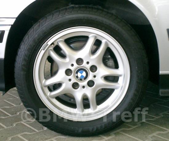

Dobrý den,
nasadil jsem na E36 sedan 320i r.v.97 se standartním podvozkem kola 7J x 16 ET 46 Styling 30 (viz obrázek) s pneu 225/50 R16 Dunlop SP01 s ochranou ráfku a v plném rejdu mi dřou vzadu (samozřejmě na přední nápravě :D ) gumy o podběhy. Kola i gumy jsou rozměrově originál na E36.
Setkal jste se někdo s podobným problémem, dá se nějak vymezit doraz řízení?
Prosím poraďte - jenom pro informaci, podložky pod kola dávat nechci, mám rád věci v originálním balení.
Díky

no jelikož máš ET46, to znamená že ty kola jsou dost utopené v autě, je to celkem normální, mě zas jemně škrtáji M-kové "17" s gumou 205 ET35 asi jediný co můžeš udělat mimo podložek jsou užší gumy 215 nebo 205... :D

Drhne to jen na jedné straně, nebo na obou? Pokud ano, může to být špatnou geometrií.

Drhne to o plech, nikoli o plast a na obou stranách, geometrie je dělaná před 14 dny.

Nemáš to snížený? Mě nejspíš uplně stejně drhly origo 15tky kola s gumou 205/60. Drhla mi zadní část kola (ve směru jízdy) o zadní část kovovýho nosníku jak je na něj uchycená nápravnice při plnym rejdu.

Auto nikdy nebourané, na originál pružinách i tlumičích nesnížené. Mám podezření na ty Dunlop SP01 - jsou na ten rozměr strašně široké, vzorek je stejně široký jako na jiných gumách 235.

kamos ma na E36 coupe ty same kola taky s 225/50 a nikde zadny problem 8O navic je to primo predepisovane vyrobcem a zajiste jej mas i ve velkem TP, tak nikde byt problem ani nemuze :!: Bych to taky videl na nejakou spatne opravenou zborku, ci neco s podbehem, ci nejake spatne ulozene kolo bo co ja vim...

Takže ještě jedna rekapitulace
- auto nikdy nebylo nabourané tak, aby se hnul skelet - max. se měnil nárazník
- geometrie je OK
- za jízdy se auto chová skvěle
- podvozek je nesnížený standardní na sériových pružinách
- stav podvozku bez závad - vše co bylo třeba, průběžně vyměňováno
- přsto při plném rejdu dřou gumy na přední nápravě vzadu o plechový podběh (nosník).
To je záhada co? 8O

Fakt záhada, pokud máš všechno jak má být, pneu i gumu přímo dopručené od bmw jak vidím podle ozměrů a drhne to na vnitřní nebo vnější straně? Nebo nepleteš si to s hlukem serva v krajní poloze otočení kol? Občas dělá kravál když je málo oleje nebo je už černej?

Já bych to viděl na špatnou geošku. Prostě není na střed, ale je šouplý řízení k jedný straně a tím se ti zvětšil rejd toho kola, který vytočíš ven. Někdo udělal geošku a pak srovnal volant na tyči. Strašná prasárna. Hlavně to musí dělat pěknej bordel v zatáčkách, protože se ti budou smýkat přední kola.

mě to na e36 sedanu taky drhne při stejnem rozměru, přesně jak píšeš mam v podběhu ošoupaná místa- drhne to vnitřkem pneu o plech za kolem když sou moc vytočený, mam 225/50 R16 7x16 et 46 Kreuzspeiche 42 gumy Dunlop 9000
ja bych z toho vědu nedělal,

u mojí e36 to taky drhne s M 17´ kolama, gumy dle TP, všechno origo, nebouraný, se serviskou, všechno pravidelně měněný a seřizovaný, stačí netočit volantem do plnýho rejdu a je to :wink:

surfis píše:Já bych to viděl na špatnou geošku. Prostě není na střed, ale je šouplý řízení k jedný straně a tím se ti zvětšil rejd toho kola, který vytočíš ven. Někdo udělal geošku a pak srovnal volant na tyči. Strašná prasárna. Hlavně to musí dělat pěknej bordel v zatáčkách, protože se ti budou smýkat přední kola.
Tady je nejspíš celý problém.Jak píše surfis.Už jsem se s tím setkal.
