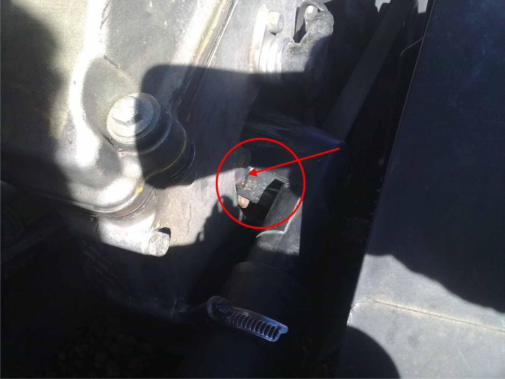

Takže som kúpil nové tesnenie pod termostat, ale nepomohlo to. Okolo termostatu mám stále mokro. Vymenil som teda celý termostat a na druhý deň, stále slzí kvapalina ale stále neviem odkiaľ. Neviete čo by to mohlo byť? Odfotil som kde je voda ale stále neviem ako sa tam dostáva. :cry:
http://www.bmwklub.cz/files/auto1_153.jpg
http://img251.yfrog.com/i/auto2j.jpg/
termostat
termostat

#15 Příspěvek od kark »
Takže na radu kamoša čo robil automechanika a teraz má obchod z motor. olejmi som kúpil v tuningovej predajni prášok do chladiča STOP LEAK za pár €, nasypal ho do chladiča a je po probléme. Voda sa netratí a je aj po týždni presne na ryske. Vraj je to na báze mikročiastočiek alumínia, ktorý chladič aj do budúcna chráni a nepoškodzuje vodné čerpadlo.
Tak dúfam, že to vydrží
