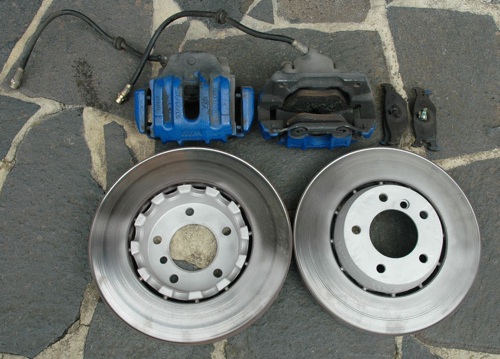

dej M3 brzdy a nebudes nic resit, brzdi to neskutecne oproti seriovym...
predni sada M3 3,2 s alu středama z auta r.v. 98 za 6tis komplet, staci dat 5mm podlozky pod kotouc a vse sedi jak ma...

myslis ze to pujde na 325i coupe 95 rok????
