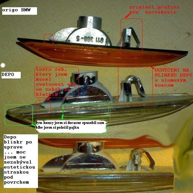

ja bych jen chtěl varovat před bočnima blinkrama
do blatniku na e46 facelift z druhovyroby od firmy DEPO
tyto blinkry maj
1. misto kovovejch "perovejch plechu" ktere drzi blinkr v předu v plechu plastovy nahražky na konci z takovym malym plastovym vyliskem(zobackem) a když jsem se je snažil nasadit misto oranzovejch originalu ty posrany plastiky praskly a upadly... nakonec jsem to vyřešil vyrobou tech kovovejch plechu dle originalu , ktere jsem zasadil do plastu blinkru... blinkry drzi jak přilepene
puvodne jsem si při prvnim nasazovani blinkru myslel, že jsem idiot že neumim zamacknout blinkr do blatniku. tak jsem se snažil u druheho postupovat opatrněji a výsledek byl stejnej....
2. zobacek kterej ma zacvaknout za plech na druhe strane blinkru byl malej (musel jsem ho zvetsit vybrousit)
pak to sedlo na auto bez problemu..
kdybych je nemel za smesnou cenu tak bych vyrobce asi silne proklinal
ale na druhou stranu jeste ze to popraskalo při montaži ... a ne až při výměně žárovky někde na silnici
no na druhou stranu možna že jsem jen nenašel spravnej postup jak blinkry do blatniku zacvaknout

no ja zatim měnil jen předek a ty v blakatnikach ... předek padnul bez problémů
měl jsem vždy jen kryty bez patic na žárovku.
u bočnich blinkru nebyl problem, vyměnit bile žárovky za oranžové
U prednich blinkru se nejspis origo ližší i patice ... ja nesehnal žarovku
P21W v oranžove barvě .... koupil jsem misto toho normální oranžovou PY21W, ktera ma ty vystupky co drži žarovku v patici trosku jinde než P21W. Po vytvoření příslušné drážky v patici ... funguje vše jak má.
no zadní mi ještě čekaj ...

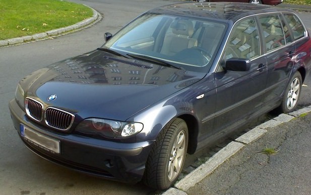

prikladam fota zbesilých uprav a vysledku na aute
