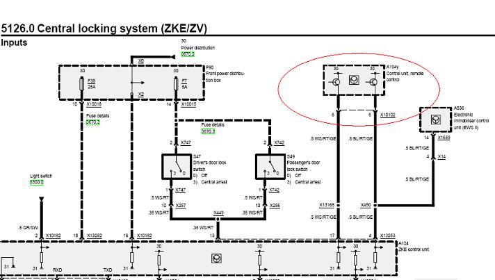

mám takovej malej problémek, dával jsem do auta neorigo dálku na centrál, jelikož je i s ovládáním odskoku kufru a alarmem na náklon a vybrace...
ale to není to, na co jsem chtěl radu, pokud mám otevřená okna, a zamknu klíčem a držim, okna vyjedou nahoru, ale u centrálu nikoli... a nelze prodloužit doba na víc jak 3 sekundy a to nestačí ani na polovičku zavření....
nemáte tip jak to řešit, nebo aspon nejakou radu? diky moc!!!!

Chce to prodlužovač impulsu. Mě by spíš zajímalo, kam to máš napojeno, že ti to funguje i s dálkovým centrálem, anžto my dělali pokusy na třech autech a nějak nám to nefachčilo...

Fx píše:Chce to prodlužovač impulsu. Mě by spíš zajímalo, kam to máš napojeno, že ti to funguje i s dálkovým centrálem, anžto my dělali pokusy na třech autech a nějak nám to nefachčilo...
je to na obrázku:
A104..... jednotka
Konektory 5,6
je to připojeno na to co je v tom červenym kruhu

Nevidím obrázek, ale pokud myslíš ty dva konektory na ZKE IV, tak jejich schéma mám, ale dělali jsme několik pokusů a prostě nám ty dojezdy nechodily. 20s impuls nám dává jednotka DO centrálu, tj. prodlužovač nepotřebujeme.
Takže: Kam to zapojit? Který konektor, který pin?

sakra, že jsem se v tom dneska hrabal... kdybych věděl, že to chcete takhle podrobně, napsal bych to blbuvzdorně... nebojte, dneska to pořešim... PS: jinak vymyslel jsem prodlužovač impulzu sám a stálo to cca 40kč... a chodí parádně... okna zavírají jak po másle...
jinak, některý auta neuměj dojezd po držení klíče!! tak tam by se to muselo udělat jinak, složiteji

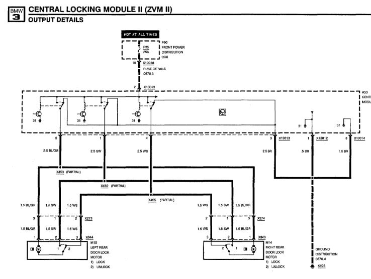

Hele Kilčo tohle jsem zrovna teď dělal na mé 92ce, jen ještě nevím jestli to funguje (zatim je chyba jinde)..... jediný místo kam mě napadlo připojit impulzy z dálky jsou ty tři tlustý dráty (2.5mm SW,WS,BL/GR, piny 1,4,5) z tohodle obrázku uprostřed
jsou to ty kde vám to funguje? A kam jste to zkoušeli přetím?
A je tam potřeba dávat diodu? Ta v té jednotce snad je, ne?

na 92ce je to jednoduchy, da se to udelaz za 10 minut, vytrhnes jen 5pinovej drat z jednotky na pin 5 napojis odemykaci impulz a na piny 1 a 4 zamykaci pres diody, jeste jdem to uplne nevykoumal, ale zrejme bude chtit kazdej z tech 3 dratu strihnout od bmw jednotky smerem do kastle a nahodit diodu vodici jen smerem od jednotky a za diodu dat draty z jednotky dalky, pak to bude bez problemu snad delat co ma, od pondeli uz sem zapojoval 2 jednotky, kazda na jinym roku, tak jestli, tak dame sraz a ti to zapojim tak jak to ma fungovat a az doresis ten jinej problem, tak uvidime
ale u nas na novych bmw jednotkach je to jinci a s tema dojezdama komplikovanejsi a na kompaktu dokonce mozna jeste komplikovanejsi
jo jeste me napada, jak sem to vcera odstrih z ty jednotky, tak to vlastne muze zustat odstrizeny, stejne se bude pouzivat uz jen dalka, takze normalne rozriznout drat vedouci z pinu 1, 4 a 5 a napojit draty z DO primo na konce dratu vedouci do kastle a je hotovo, ostatni draty nechat zapojeny v jednotce, pres dvere central nepojede, ale dalkou se otevrou (pojede jen odemykani samostatnych dveri mechanicky bez celkoveho centralu, coz bych stejne zaslepil zamky a nechal to jen na dalku a vyved si nejaky draty nekam bokem na dobiti baterky kdyby neco nebo pod haubnu se dostane clovek vzdycky)

Díky, zapojit to snad zvládnu, jen jsem chtěl konzultovat jestli to dávám na správné dráty. Ty diody jsi tam řešil jen kvůli double locku, že jo? Bez něj to je uplně easy...

noo kdyz nedas diodu (nebo nenechas uplne odstrihnuty) na drat vedouci z jednotkybmw ven, tak se bude pali pojistka na DO a nebude to nic delat, kdyz das za DO diodu (bez toho odstrihnuti nebo nadiodovani) tak se nebude palit pojistka, ale bude silene horka dioda na vystupu z DO a zase to nebude nic delat, proste bud ten drat z bmw jednotky odriznout a zaslepit zamky, nebo nadiodovat na pruchod proudu jen jednim smerem, ale mysim ze je to zbytecny, ja sem od doby co mam dalku neoteviral zamkem ve dverich uz ani jednou

Kilčo, nejaký pokrok? Můj původní problém s alarmem už je opraven, zbývá zapojit centrál. Nechce se mi v autě stříhat dráty, vymyslel jsem to tak že nakoupím piny a udělám si vlastní "prodloužení" toho konektoru z řídící jednotky centrálu, ve kterém budou potřebné diody a odbočky. Nějaký lepší nápad?
