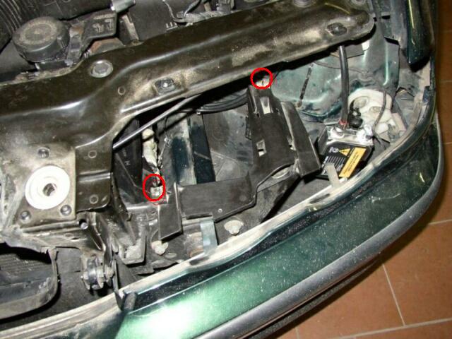

Je to velmi jednoduche - otevri predni kapotu - u svetla 2 srouby nahore a dva schovany zevnitr, respektive zespodu svetla
Pokud stojis celne pak zleva je schovanej a druhej je zhruba uprostred jakoby za svetlem dole
Pak je jen listicka dole zacvaknuta do narazniku
Nic na tom neni.

ten jeden je skovanej v mezirce mezi maskou a světlem ,je tam škvirka kudy se protahne nastavec od goly a druhej je vidět zezadu světla z motorovýho prostoru.Pořádně se rozhlídni :D
jsem ti zakroužkoval kde jsou ty dva šrouby tak v těch mistech hledej

doporučuji nejdřív demontoval blinkr páč musíš vycvaknout pod blinkrem lištu...a pokud máš ostřikovače tak to mušíš posunout i slištou a pak zvednout na horu odcvaknuté od lišty...
