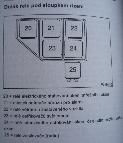

Posílám obrázek kde je relé čerpadla ostřikovače.

#20 Příspěvek od wang »
dell píše:Posílám obrázek kde je relé čerpadla ostřikovače.
ja zadnej obrazek nevidim mozna to vidi jen ti co maj zaplaceny clenstvi tak mi prosim hod nekam odkaz nebo posli na wang.s@seznam.cz moc dekuju predem.
