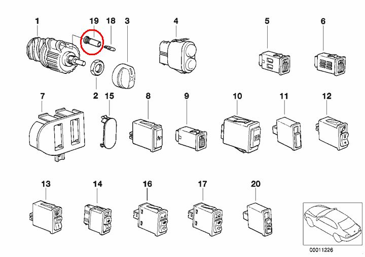

dost objemne se to tu resilo, ale jak mas panel spinace, dole pod nim mas na tapecu sroub, jeden, dej ho pryc a pak ten panel ma nahore zarazku/hacek, takze dole musis vyklopit ven a vytahovat, jak to logicky pude, potom capnes velkej konektor do dlane a otocis smerem jako kdyz povolujes sroubky, dokud ti konektor nezustane samovolne v ruce. na kraji toho velkyho konektorovyho kruhu mas takovy maly krouzek, ten vynoupni, bude to delsi, takova pastilka/trubicka, na jejimz konci mas malou zarovku, 12V 0,36W , prodavaj vsude mozne, v BMW stoji 35 korun, sasadis, natocis konektor a ten faze male upravy, musis celej ten panel zandat zpet, ale ouha, ono t nejde, brani tomu trubka topeni, tedy nahore jak je ta zarazka na ten hacek z panelu, tak tu zarazku trosicku posimrame sroubovakem a trochu ji protrhnem aby se ten panel lip zandal- nejdriv na topeni a pak tlacit zespoda aby to nahore zapadlo za hranu

to je ta trubicka na zarovku
Bulb socket, white KOSTAL 6,10 € 61 31 8 370 557
Bulb socket, black VIMERCATI 3,77 € 61 31 8 370 558
zarovka
Bulb 0,36 WATT 0,80 € 61 13 8 360 844
nalezeno v ETK 2
Parts catalog \ 3' E36 \ Coupe, 318is (M44), USA, Left Hand Drive, Manual \ Groups \ Vehicle electrical system \ Various switches
zarovka
nalezeno v ETK 2

to je divné, že kdy si to zadám do ETK podle svého auta, tak to není vidět. Zadávám si to podle VIN (EZ29744). Ale díky. Zkusím to objednat. Zítra jsem objednaný do BMW, tak se zeptám.Killca píše:to je ta trubicka na zarovku
zarovka
nalezeno v ETK 2
\ Parts catalog \ 3' E36 \ Touring, 316i (M43), ECE, Left Hand Drive, Manual \ Groups \ Vehicle electrical system \ Various switches
