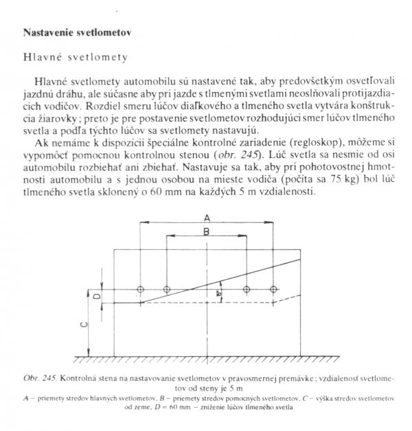

tohle jsem našel na netu:
A při tom hledání sem dost četl že si to lidi asi za 100kč nechaj seřizovat přimo na STK.To je asi taky varianta.

Radim046 píše:tohle jsem našel na netu:
CO? jsem naplatič :rolleyes:
Radim046
Příspěvky: 592
Registrován: úte 07.12.2004 01:00
Bydliště: okr. Nymburk
Klubové ID: 563
#14 Příspěvek od Radim046 »
michal09 píše:
No jo ale já ti to členství nezaplatim :D :D ale máš to v emailu

michal09 píše:
Já taky :oops: , pisni pls odkaz...
Díkec
