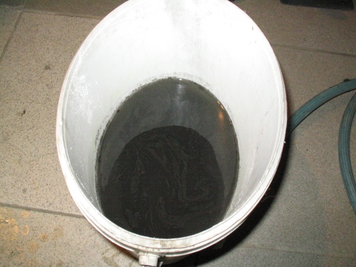

Zjistil jsem že mě nedává palivové čerpadlo. Vyndal jsem jej a zkoušel naprázdno a ono jednou jo jednou ne a tak jsem jej dal do nádoby s teplou vodu a práškem na praní a zkoušel jsem čerpadlo propláchnout. Voda byla za chvilku černá jako bych myl motor. Za nějaký čas se v čerpadlu ozvalo šramocení a čerpadlo se zastavilo. Po úvaze že je stejně v háji jsem jej rozebral. Tak jak vypadalo po rozebrání to jsem ještě neviděl. Nicméně jsem vše opláchl a zjistil proč se netočilo. Chyběl jeden uhlík a vůbec sem jej nenašel. Vzal jsem velkej asi z vrtačky, zbrousil a sestavil čerpadlo. V tu chvíli mě bylo jedno zda čerpadlo poběží nebo ne ale opak byl pravdou. Vše jsem dal do auta a hotovo. Jen nevím na jak dlouho.
Než jsem se do tohoto pustil tak jsem pročítal fórum a nevěřím tomu že špatné čerpadlo dělá padání nafty, je lopatkové a to nemůže udržet padání nafty oproti membránovému.
